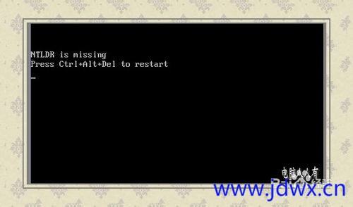

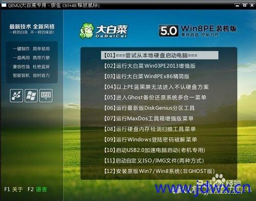

1、想必遇到安装系统异常的人,对这样的界面一定不会陌生。说的是按三键(Ctrl+Alt+Del)重新启动电脑处理,但是,按了之后,还会回到这个界面,并不能解决实际问题。其实,这是因为系统盘的ntldr文件毁损了,复制一个ntldr文件,再到u盘PE系统中更换之即可。

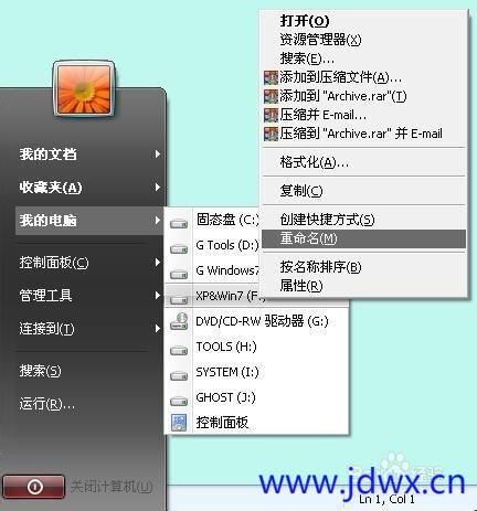

2、还有的异常现象是,安装的时候记得安装在C盘,结果发现将操纵系统安装在u盘中了。究其原因,因为在U盘PE系统之中的缘故,盘符有些错乱,安装的时候也没看清盘符(以为C盘必定是硬盘的系统盘了),所以平时要养成给驱动器命名的好习惯,盘符再乱,只要认准驱动器名称和空间大小就错不了。

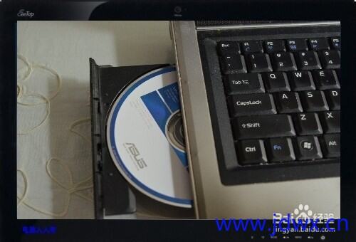

3、有些安装操纵系统异常是因为使用光盘安装的,而光盘比较容易划伤,或者磁头读取出错,导致部分文件不能正常读取到硬盘中去,所以导致安装失败,此时可以尝试将整个光盘拷贝到非C盘(比如:D盘)之后再安装,往往能见效。

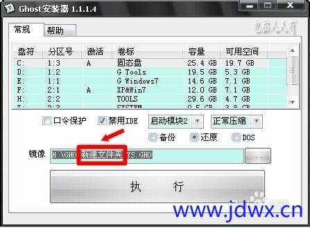

4、还有一种情况是在使用一键还原等工具安装克隆版的文件之时出错,最大的可能就是路径或者安装文件中使用了中文等不被这个硬盘安装工具识别。故障维修就是将中文等符号修改一下即可。

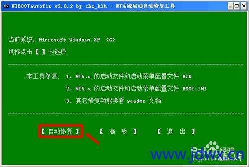

1、重装也是一种常见的方法,但是如果不见效,就要另辟蹊径了。比如硬盘的分区引导坏了,也会导致安装失败。此时可以使用U盘PE系统中的小工具,先修复硬盘引导,认盘之后再安装即可。
2、打开软件之后,会有选择哪个分区的界面,比如系统盘异常,就点击C盘,然后再选择自动修复,重启电脑予以确认。
3、也有特例的,打开修复硬盘引导的软件,不认硬盘,点开U盘PE系统中我的电脑,也看不到硬盘讯息,但是打开DiskGenius软件却能显示相关分区,于是点击工具栏上的 工具→搜索已丢分区(重建分区表)重启电脑就能识别了。

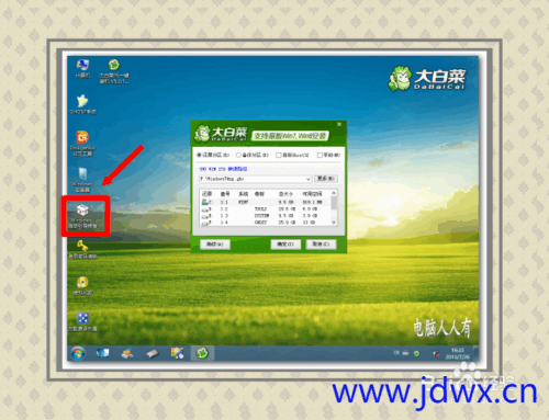

4、有一位网友求助,使用GHOST安装操纵系统失败,沟通之后得知,之前调整了磁盘,导致开机异常进不了系统,也是看不见硬盘分区,使用DiskGenius.exe软件找回丢失的分区表,并重建分区表之后能识盘了。但是,使用GHOST还原系统还是不行,于是就让其使用安装光盘(U盘PE系统不认硬盘)安装一遍就好了(这个过程中重建了分区表),再用GHOST还原也能正常了。通过这个案例可以证明分区表的重要性。

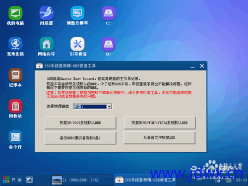

5、360急救盘中也有修复硬盘引导的小工具。360系统急救箱→MBR修复区→恢复XP/2003系统默认MBR、恢复Win7/Vsta系统默认MBR如能在DOS状态,也可以使用命令修复主引导区:FDISK/MBR 。该操纵不会对硬盘上的现有数据造成影响。
