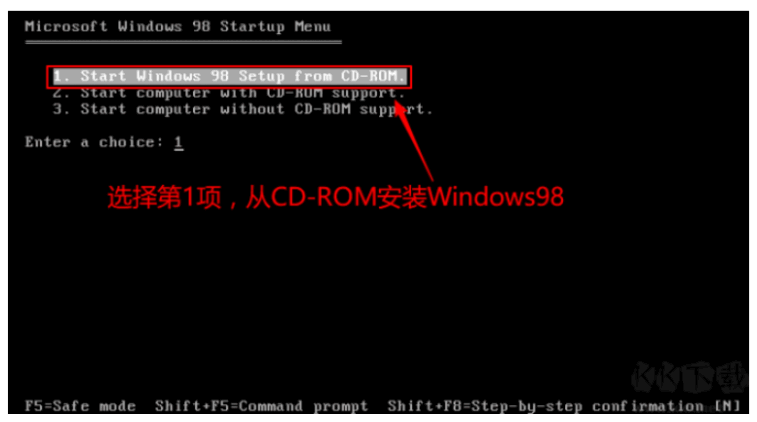

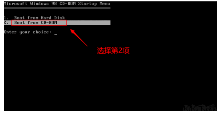

1、准备好Microsoft Windows 98 安装光盘。电脑开机,我们选择光盘启动。注意:必须有FAT或FAT32文件系统格式的活动分区,因为Windows 98亦只能安装在FAT或FAT32文件系统格式的分区,分区空间最好大于2G。
2、在此界面中,选择第一项进入。

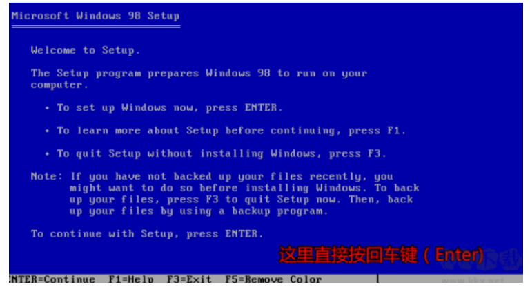

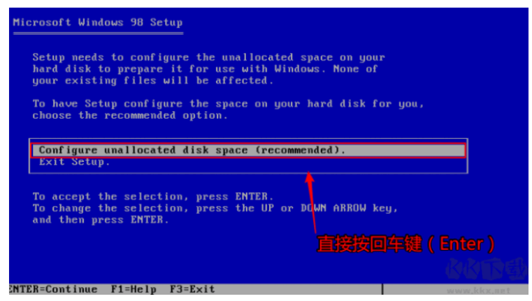

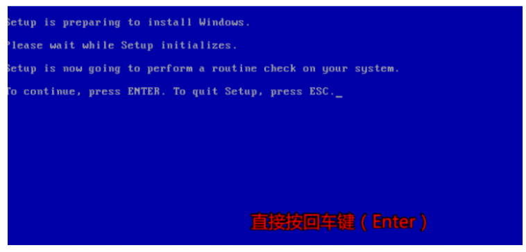

3、进入以下界面中,直接按回车键。
4、下一个界面依旧是按回车键。

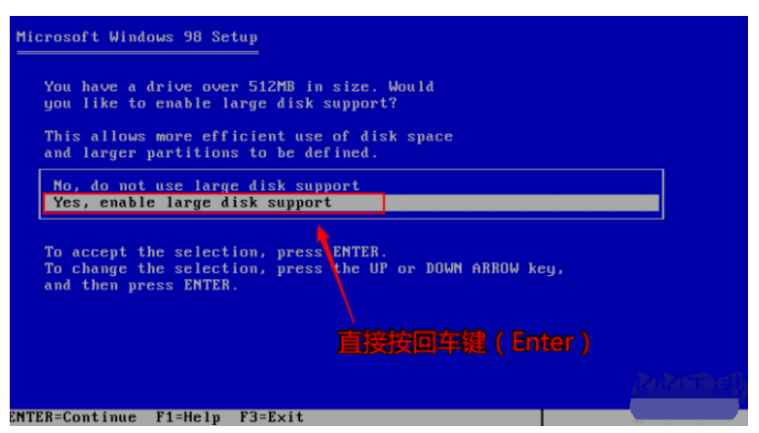

5、如图所示处选择Yes, enable large disk support ,回车。

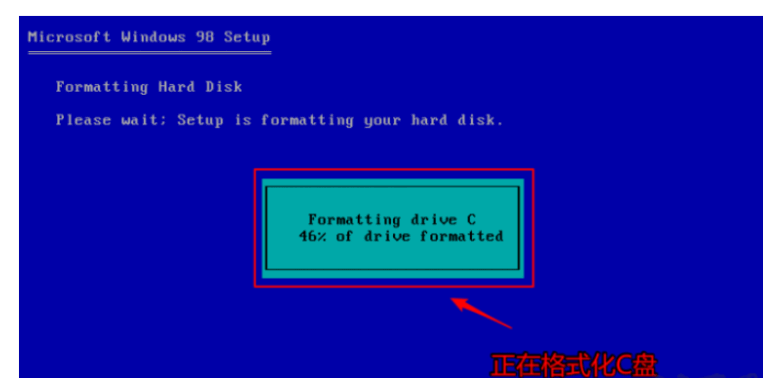

6、所指处按回车键(Enter)会自动返回到 Boot form CD-ROM ,随后选Boot form CD-ROM 就会自动格式化磁盘。
7、再次回车。

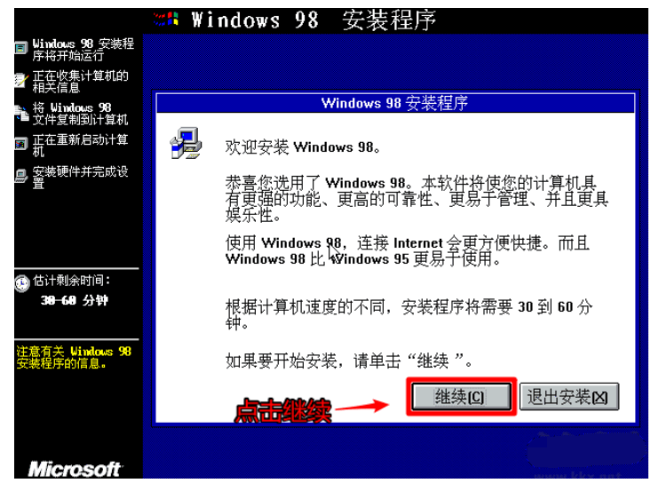

8、接下来开始文件复制到磁盘中。复制完成后重启电脑会出现Windows98安装程序的界面,点击继续。

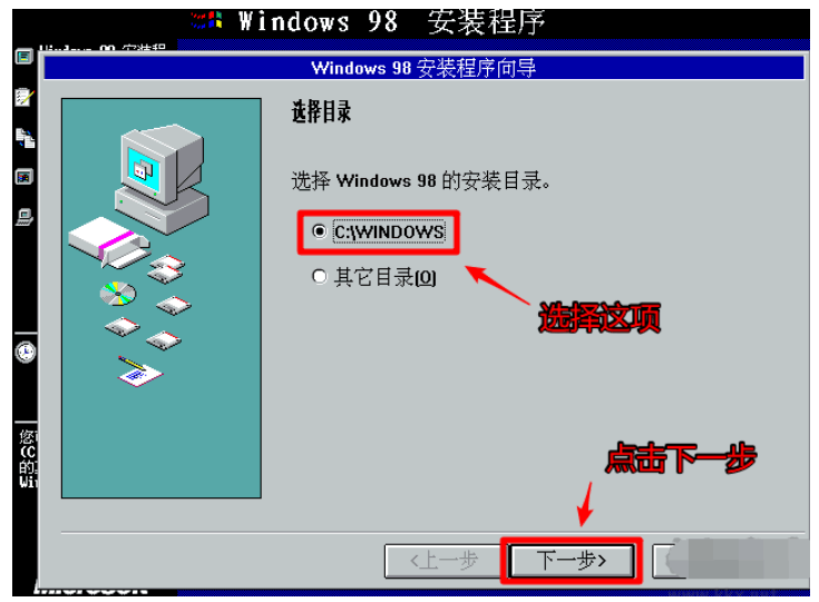

9、这里安装目录选择默认的c盘即可,点击下一步。

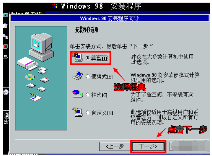

10、勾选典型安装,点击下一步。

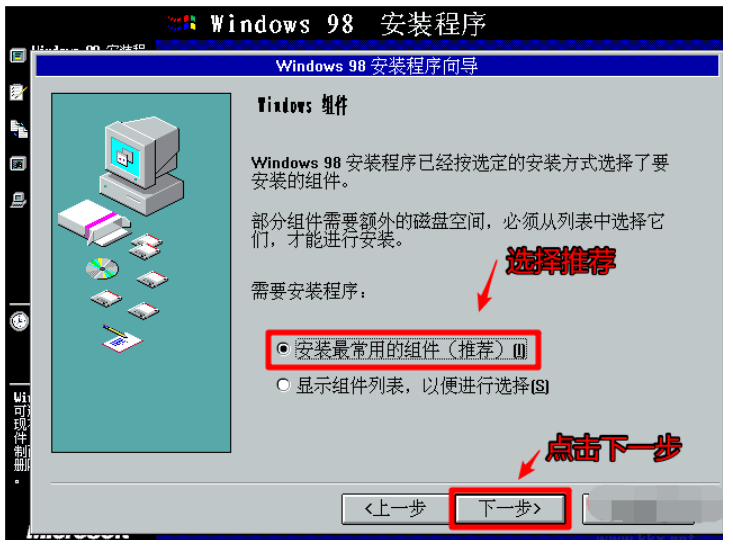

11、勾选官方推荐的安装最常见的组件。

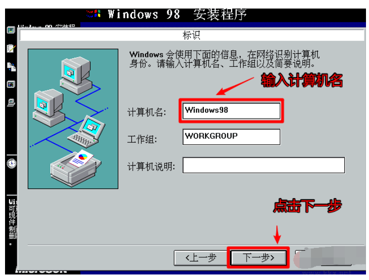

12、输入一个计算机名后点击下一步。

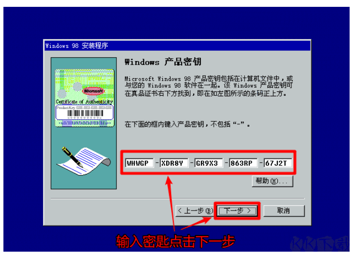

13、跳转到输入序列号的界面,大家使用如下这个序列号就可以,输入完成后点击下一步。
14、随后等待安装完成即可。
