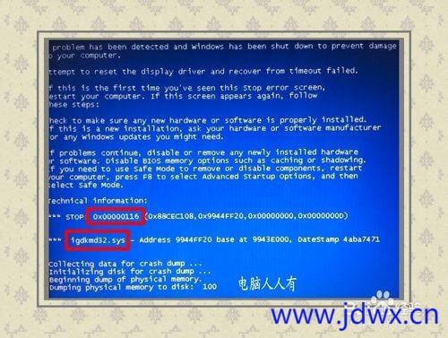

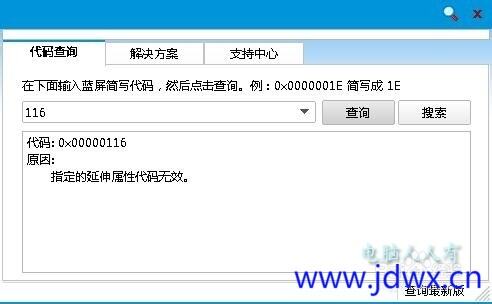

1、经查,这个蓝屏出错代码的缘由是:
代码: 0x00000116
原因: 指定的延伸属性代码无效。

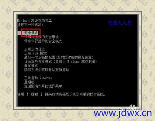

2、一般的异常,开机按F8键,进入选择菜单,进入安全模式卸载问题驱动、删除、替换有问题系统文件。还可用上下键,选中最后一次精确的配置这一项,回车执行重启能解决问题。
3、这个蓝屏出错代码在运行 Windows Vista 或 Windows Server 2008 的盘算机时出错。
根据屏幕表现显卡驱动igdkmd32.sys的问题。部分INTEL集成显卡跟VISTA的驱动不兼容,及时更新匹配的显卡驱动程序(不是最新最好,而是匹配才好)。或者采取升级BIOS等措施。

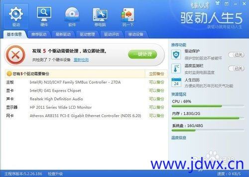

4、这时不妨使用购机时附带的驱动程序光盘,重新更新一下显卡的驱动程序,也许会起死回生。如果没有原配的驱动程序光盘,那么使用驱动人生、驱动精灵或者驱动大师之类的第三方驱动更新软件(保持联网)更新一下显卡驱动也可以,事先最好备份一下原有的显卡驱动程序,万一出错,可以还原。

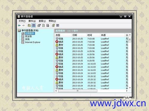

5、详情可以在开始→运行中输入:EventVwr.msc,回车后打开事件查看器,注意检查其中的系统日志和应用程序日志中标明错误的项。

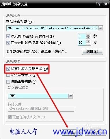

6、之前,务必点选系统失败记录在案选项,否则蓝屏不能记录蓝屏事件(可能会被优化掉):
控制面板→系统→高级→启动和故障恢复→系统失败→勾选将事件写入系统日志→确定

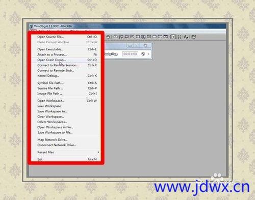

7、①蓝屏之后,在系统盘(通常是C盘)minidump文件夹下找到扩展名为dmp的出错文件。
②扩展名为dmp文件需要使用源代码调试WinDbg软件来查看(微软官网可下载该软件)

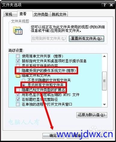

8、①扩展名为DMP的日志文件为系统文件,如找不到,需要提前修改文件夹选项。
②开始→控制面板→文件夹选项→查看→点选表现所有文件和文件夹→应用。
③去掉隐藏受掩护的操作系统文件、隐藏已知文件类型的扩展名前的对勾→确定

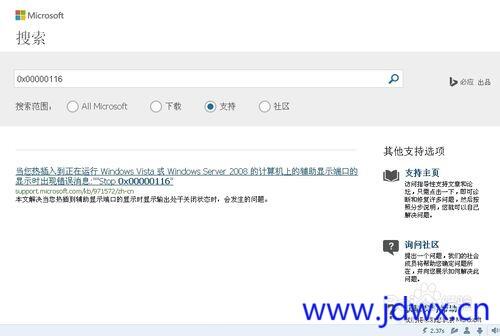

9、除此之外,还可以到微软官网的知识库中查阅相干讯息,加以比对,甄别,找到解决方法。
