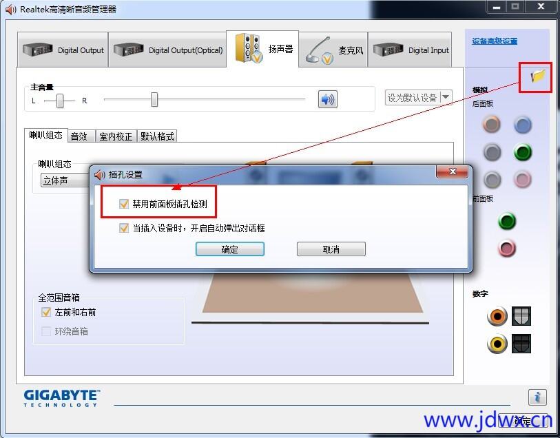

一、声卡控制面板设置 (部分声卡都会有这方便的问题,如:Realtek、via)
打开音频管理器——点击右侧插孔设置——勾选禁用前面板插孔检测——点击确定即可。

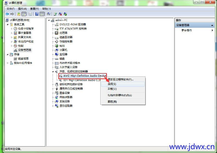

二、设备管理器声卡被禁用

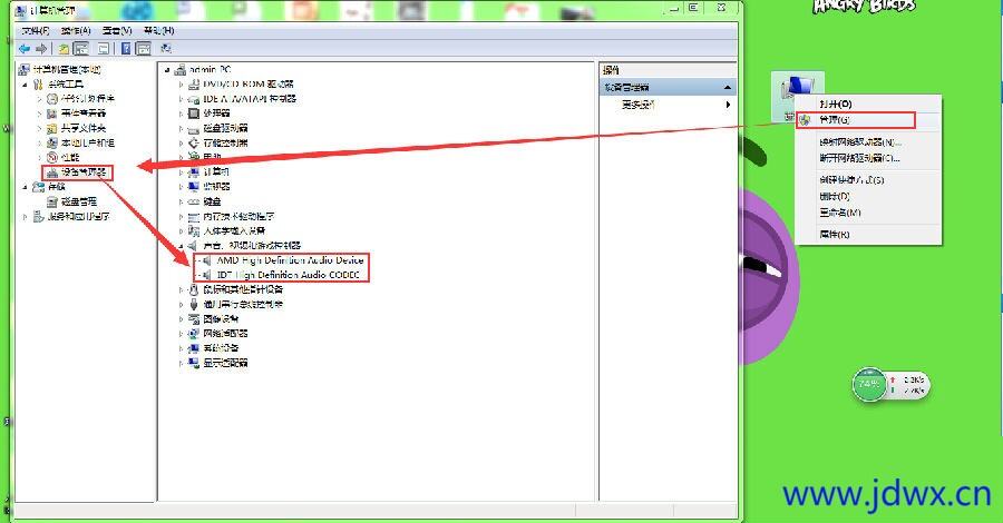

打开计算机——点击管理——点击设备管理器——检察声音、视频和游戏控制器。检查声卡在设备管理器中有没有被禁用(如图)。
解决方法:右键点击声卡检察,如果已被禁用则会有“启用”选项,点击启用即可。

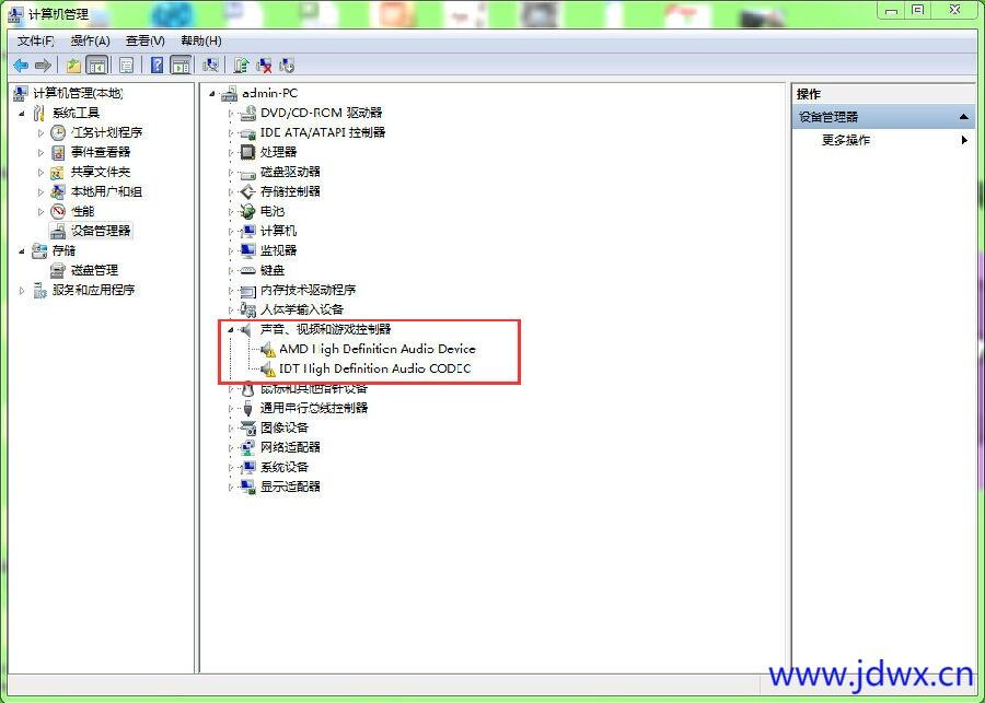

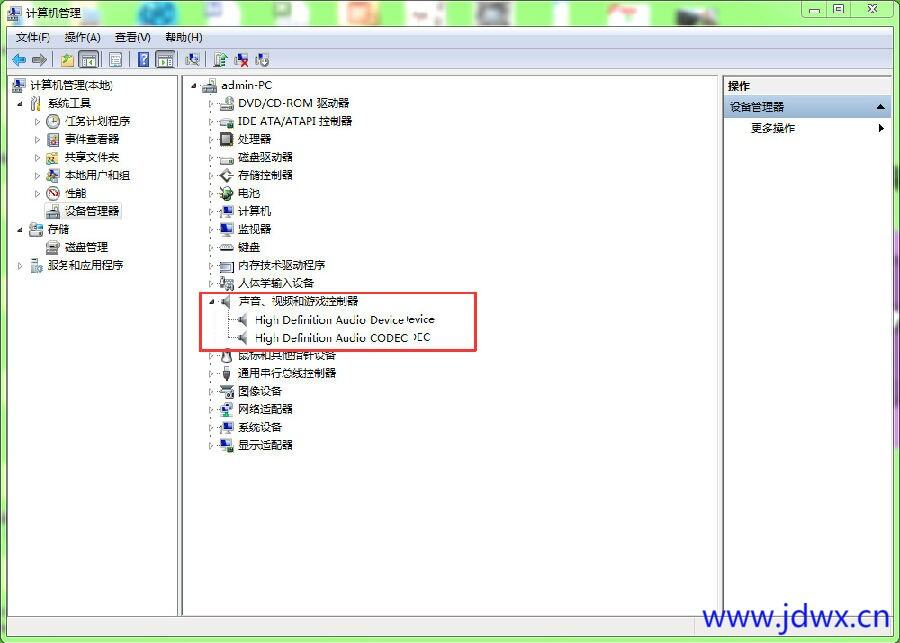

三、声卡驱动安装不乐成
声卡驱动安装不乐成主要表现为以下两种(如下图)。一般声卡驱动正常的情况,通常设备管理器里会有“Realtek”“VIA”“IDT”等声卡品牌名称,缺少了前缀的这些品牌名称可能驱动安装不乐成,还有一种就是常见声卡驱动出现的感叹号的情况。

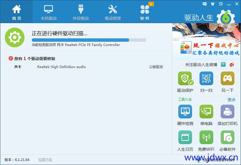

解决方法:重新检测安装声卡驱动
下载安装最新版驱动人生6,打开软件并点击立即检测,根据提示进行修复或重新下载安装声卡驱动即可。
