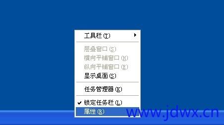

  1、任务栏空白处鼠标右键属性

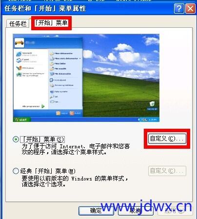

  2、在弹出的窗口单击“「 开始 」菜单”选项卡,然后选择“自定义”

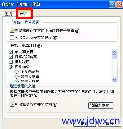

  3、出来“自定义「 开始 」菜单”界面,点击“高级”选项卡

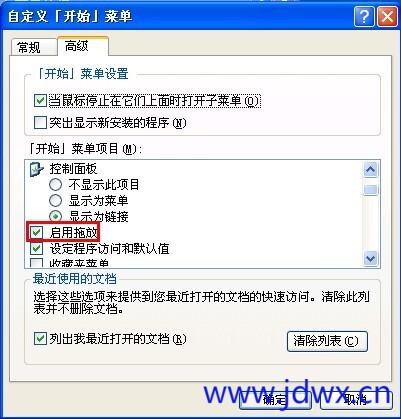

  4、在「 开始 」菜单项目对话框里将滚动条拉下一点,找到“启用拖放”选项,将其复选框打勾即可
  5、按照以上的步调操作就能解决开始菜单图标不能拖放的问题,快去试试吧。
