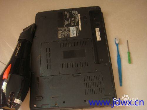

工具/原料
笔记本电脑
牙刷
吹风机

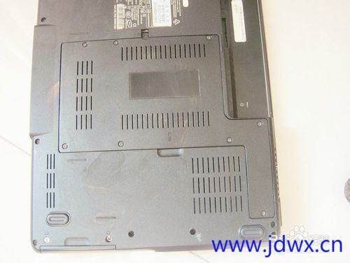

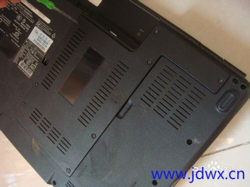

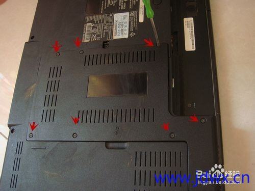

如下图所示,将笔记本后盖标志出的螺丝卸掉。

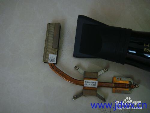

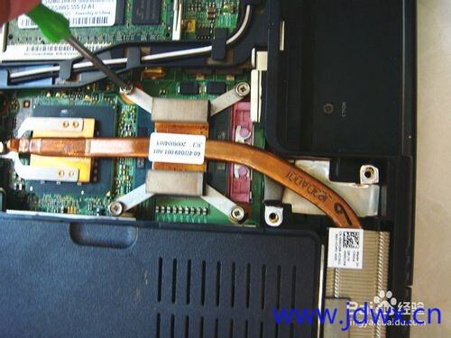

去点后盖后,参照下图拆卸CPU上的散热器。

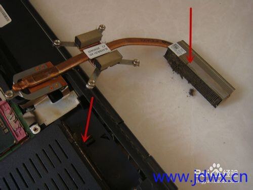

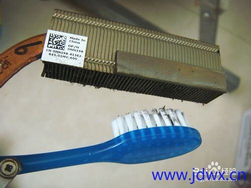

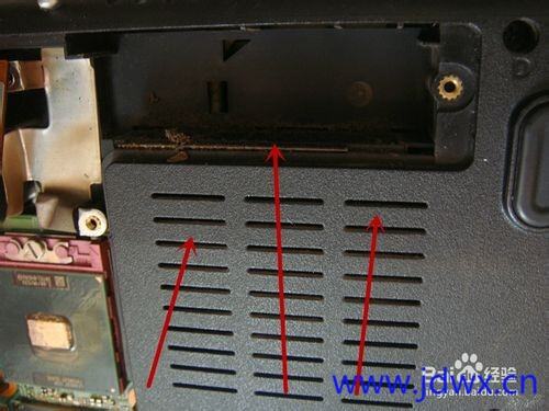

卸掉后你会惊讶的发现,通风口出处的灰尘满满滴!小编的本本半年前清理的,现在就这个样子了,恐怖吧?
先用牙刷或者别的毛刷也可以,将附着在表面的灰尘刷掉。

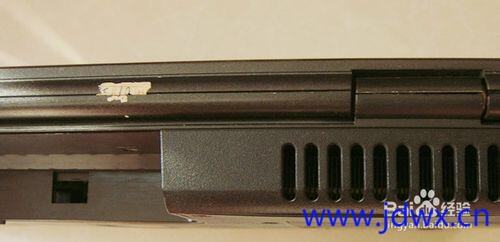

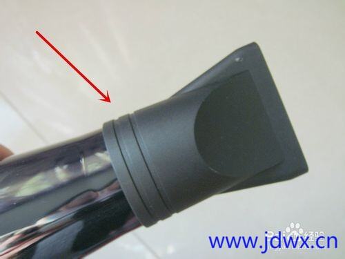

下一步上武器,将吹风机装上扁头,集中风力开吹!切记一定要用冷风哦!将风扇处朝着通风口的方向仔细的吹吹,按图中所示里里外外都吹吹。

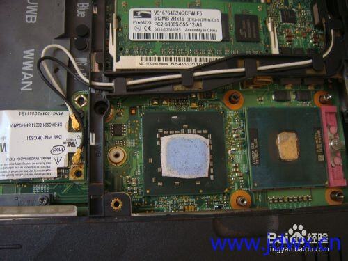

清理完毕之后原路返回,把拆卸的零件装回去。切记不要将CPU上的散热膏弄掉哦!如果不小心弄掉了就去买一管,记上一点涂抹均匀就可以了。
安装时请注意把螺丝拧紧哦!好了里外都干净了,你会发现恼人的噪音没有啦,电脑也不热热的了。提醒大家平时每隔一段时间就给电脑进行除尘,这样可以延长电脑的试用寿命。
