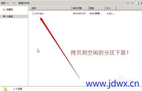

1、下载后进入PE系统。用U盘把gho文件(你的是ISO文件的话里面最大的文件就是gho问件了)拷贝一份到硬盘的最后一个分区里面。比如我拷贝到D盘。还原的时候选择还原到C盘。

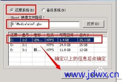

2、下载本文上面提供的最新版本的onekey,打开刚才你复制到最后一个分区的gho文件。我的gho文件是拷贝到的路径是:D:\media\win7.gho,选择的是蓝色阴影的C盘。

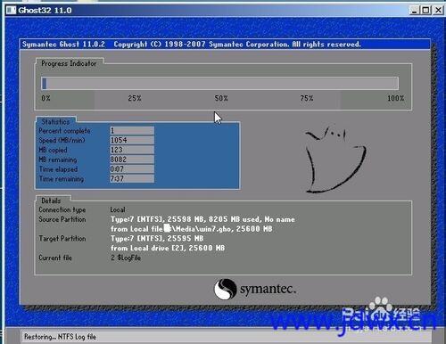

3、确定以上信息后点击确定,提示是否开始立即还原,点击“是”,然后开始还原。

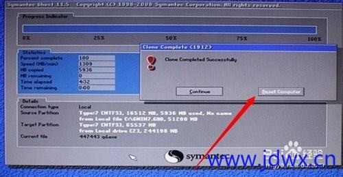

4、 还原文件完成后点击“reset computer ”提示重启你的电脑。以便进行下一步的安装
5、等待安装系统完成,这个过程可能会重启几次,但是都是自动完成的哦!最后进入系统。安装完成!
