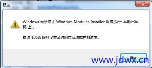

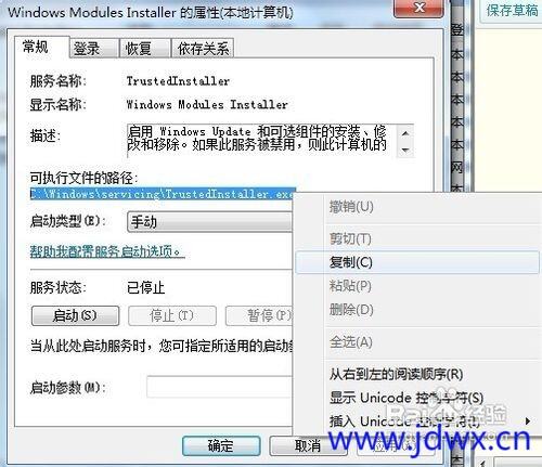

在启动或停止“Windows Modules Installer”服务时提示“错误1053:服务没有及时相应启动或控制请求”的错误消息,导致该问题的原因是由于可执行文件的附加命令参数配置错误。
方法1

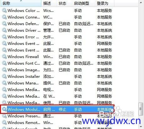

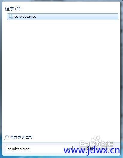

1、在开始搜索框键入“services.msc”命令,按回车键打开本地服务设置窗口
2、在右侧窗口找到并双击“Windows Modules Installer”服务
3、进入“常规”选项卡设置界面,复制以下可执行文件的路径

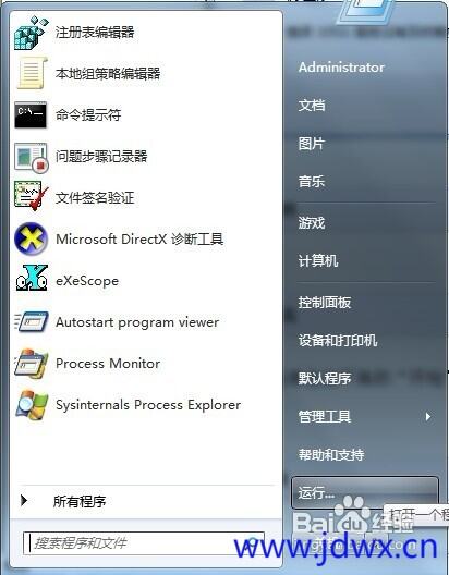

4、单击左下角的“开始”菜单,单击“运行”项

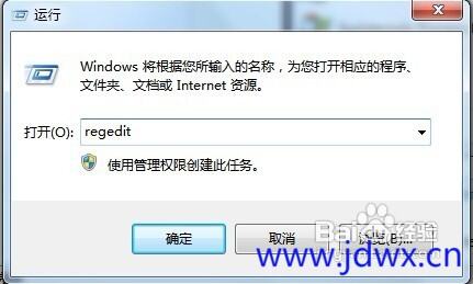

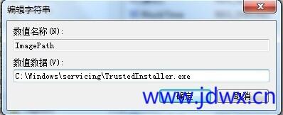

5、在运行对话框中键入“regedit”命令,按回车键打开注册表编辑器
6、在左侧窗口依次展开以下分支:HKEY_LOCAL_MACHINE\SYSTEM\CurrentControlSet\services\TrustedInstaller
7、双击右侧窗口的“ImagePath”键值,将刚才复制的可执行文件路径粘贴进去,单击“确定”

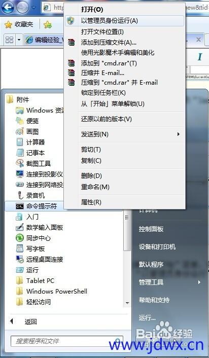

1、单击“开始”菜单,单击“所有程序”,单击“附件”,在命令提示符上鼠标右键“以管理员身份运行”
2、然后在打开命令提示符窗口键入以下命令,按回车键即可写入注册表:sc config TrustedInstaller binpath= "%SystemRoot%\servicing\TrustedInstaller.exe"
