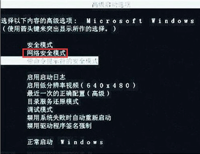

1、重启电脑,按下键盘f8,选择进入网络安全模式。

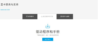

2、然后打开该电脑品牌的官网,下载官方的显卡驱动。

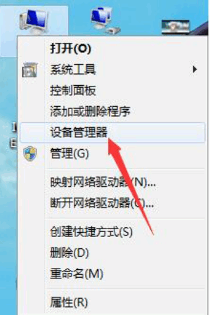

3、回到电脑桌面,鼠标右键点击我的电脑,选择设备管理器。

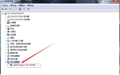

4、在显示适配器下找到显卡。

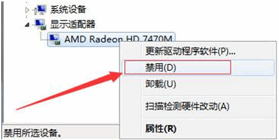

5、右键点击它,选择禁用。

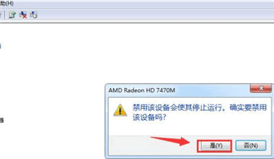

6、点击“是”,重启电脑,安装刚刚下载的显卡驱动,然后再按前面方法进入资源管理器打开显卡,重启电脑即可。
