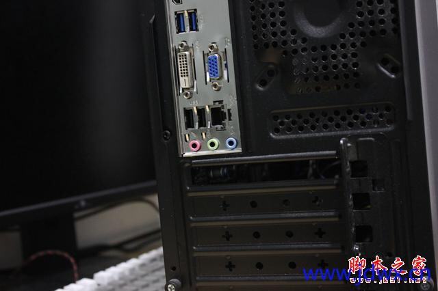

台式机外接音箱没声音,除了声卡坏了是一个原因之外,还有一个原因就是接口松了,或者氧化了,导致接触不好,我其时就遇到这种情况,碰一下接口线又有声音,当然那是一瞬间,放手之后,又没声音了,这很明显就是接口坏了,不管是声卡坏了还是接口坏了,都一样,必须换声卡才行,这点和笔记本不同,笔记本有自己的扬声器。如果不是声卡坏了,都会有声音。

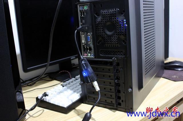

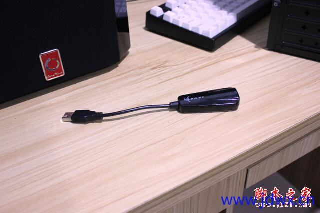

办理办法一:网络上买一个USB声卡,价格很便宜,十几二十块都有,当然,如果你对音频要求比较高,可以买一块大的声卡,直接插到主板上也是可以的,最简单的办法就是买一个USB声卡。
直接接到电脑的USB接口就可以了,然后,把音箱的3.5MM接口线接到USB声卡上,这样电脑声卡又满血复活了。这个办法是最简单的,也不必要怎么设置,纯傻瓜式。基本上的人都会弄。

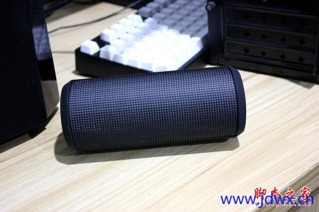

办理办法二:如果你不想用有线音箱,或者想用小的蓝牙音箱,没有线,会方便点,现在不都流行无线键鼠了么,可以让电脑桌子更整洁点,想用蓝牙音箱也是没题目的。

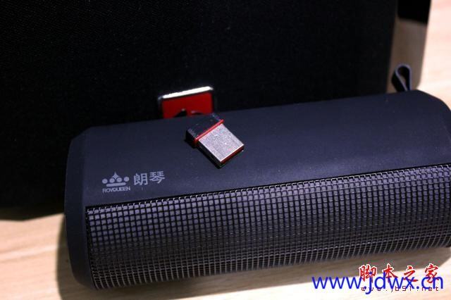

只必要买一个USB蓝牙适配器,很便宜,网络上卖也就三十四块钱,笔记本有蓝牙就可以直接使用蓝牙功能,从前的老笔记本没有蓝牙功能的想用蓝牙音箱,这种USB蓝牙适配器一样可以支持。
和USB声卡一样,将USB蓝牙适配器接到主机的USB接口上,适配器的灯会在闪动,当然这是要在电脑开机的情况下。
然后,打开音箱电源,有很多蓝牙音箱都是多功能的,比如什么USB声卡模式,TF卡模式,录音模式等,要选择音箱的蓝牙模式。

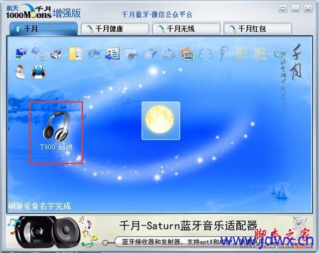

当然,它不可能直接和你的蓝牙音箱配对连接,还必要下载一个千月的蓝牙软件,安装在电脑上就可以了,然后打开搜索,这个软件有一个好处就是,不管你有几个蓝牙设备直接点中间这都可以搜索到,并且可以一起连接,也就是说,如果你有蓝牙音箱,蓝牙键盘和鼠标,都可以用这个适配器同时连接。

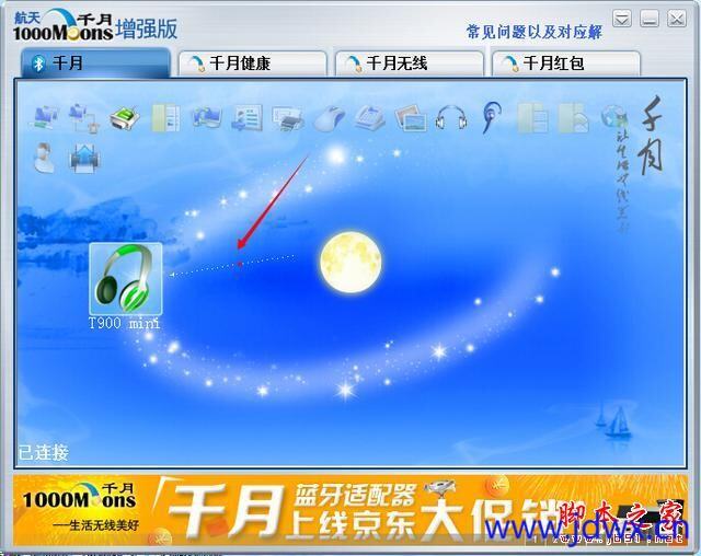

用USB蓝牙适配器要比USB声卡复杂点,不仅要下载蓝牙适配软件,还必要手动连接,只有对应蓝牙设备出现这样的一条虚线的时候,才是蓝牙连接成功。
现在很多蓝牙音箱都会有语音播报,如果连接成功的话,音箱都会自己播报说蓝牙已经连接成功,这个时候,就可以用蓝牙音箱听音乐,看电影了,当然,如果蓝牙音箱自带有麦克风,台式电脑,不用在连接麦克风,也可以进行语音通话。
