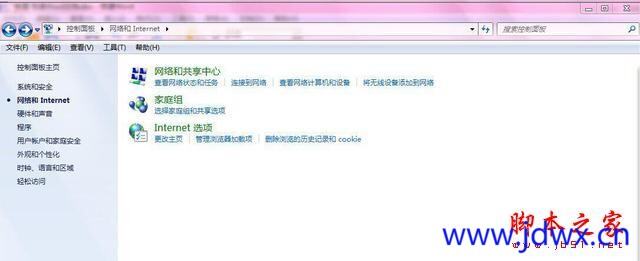

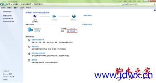

1、起首打开电脑的“控制面板”,找到“网络和共享中心”选项,如下图所示。
2、点击“网络和共享中心”选项,进入网络设置界面,如下图所示,可以看到电脑毗连公网正常,标红框位置有【我的毗连】按钮。

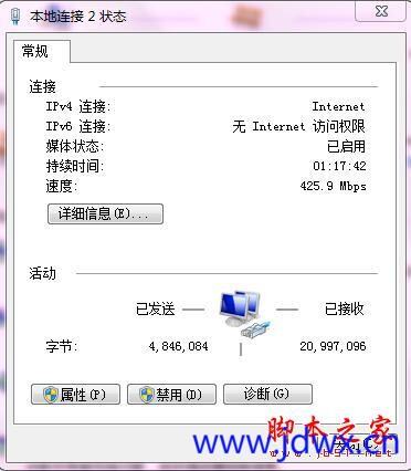

3、点击【本地毗连】按钮,弹出本地毗连状态窗口,如下图所示。

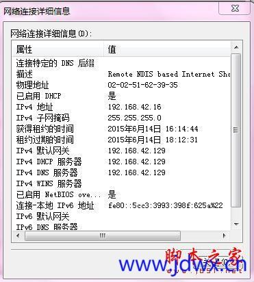

4、点击本地毗连状态窗口的【详细信息】,弹出网络毗连详细信息窗口,通过该窗口即可看到目前的IP地址、网关、DNS等信息,如下图所示。

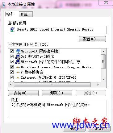

  •     返回到本地毗连状态窗口界面,点击【属性】功能按钮,弹出本地毗连属性窗口,如下图所示。

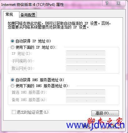

2.鼠标左键双击【Internet协议版本4】选项,弹出Internet协议版本4(TCP/IPv4)属性窗口,如下图所示。

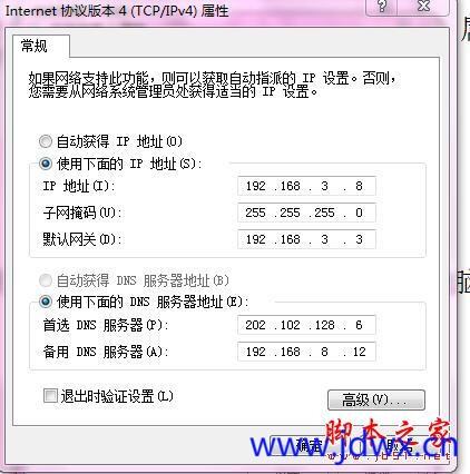

3.在弹出的Internet协议版本4(TCP/IPv4)属性窗口内勾选“使用下边的IP地址”,正确填写IP地址,网关,DNS等信息即可。
4.正确设置以上信息,点击【确定】按钮,电脑就能正常上网了。
