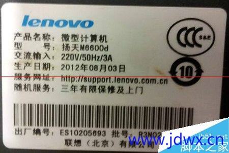

出现0xc0000e9怎么办?提示:体系注册表文件丢失或破坏。因此Windows无法加载。注册表常称为Windows操作体系的心脏,它是Windows操作体系的一个数据库。以联想型号:扬天M6600d为例。

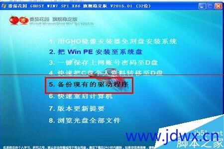

用安装盘安装了好几次无果。后来想投机取巧,看看有没有备份体系,恢复一下不就可以了吗?经过搜索、备份体系是有了,可还是恢复不了。

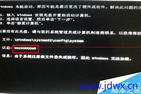

出现0xc0000e9。由于体系注册表文件丢失或破坏,因此Windows无法加载。

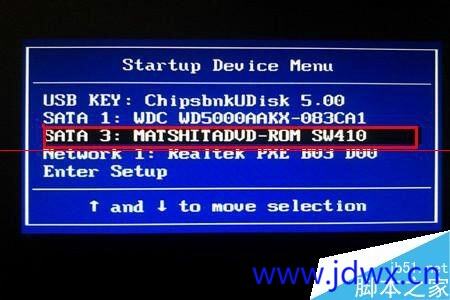

1、、开机启动中按F12进入→(Startup Device Menu)启动设备菜单→光盘安装。在这里我用的是光盘安装,如果用U盘安装,就根据提示一步一步操作,方法都一样。

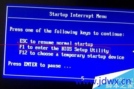

2、按“F1”进入BIOS 。各种型号的电脑BIOS进入方式都不一样,但大部分是“Delete”键。

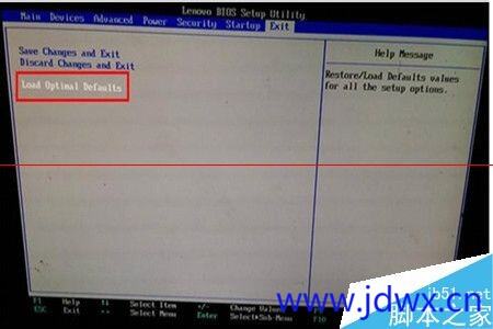

3、进入Award BIOS→Exit→Load Optimal Defaults此菜单恢复出厂设置,按“F10”或在主菜单上选择Save and Exit (生存后退出),重新开机,就可顺畅的进行重装体系。电脑就能正常工作了。
