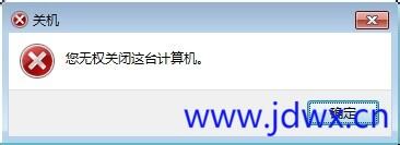

电脑不能关闭,每次关闭都会出现提示:您无权关闭这台计算机,这是怎么回事?难道就不能关机了吗?下面我们一起来看看解决办法。
故障表现为(无法关机):您无权关闭这台计算机

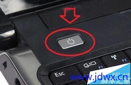

方法一:长按开机按钮,关闭计算机,之后再重启电脑,看问题是否解决。

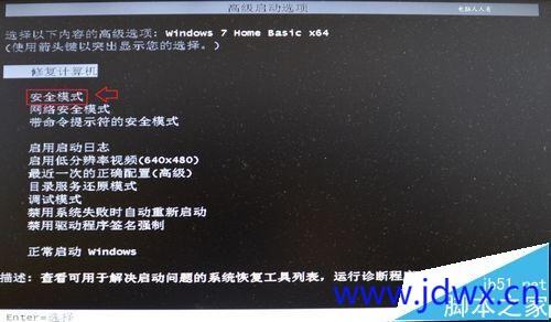

方法二:方法一不行,再开机按F8键,进入安全模式,这里没有显示,说明问题不很严峻,再重启电脑,继续按F8键:此时可以选择使用【“末了一次正确的配置”启动Windows】选项进入系统。

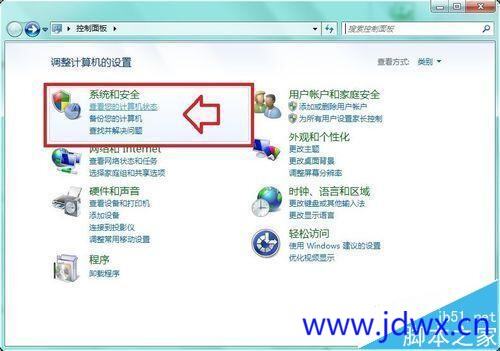

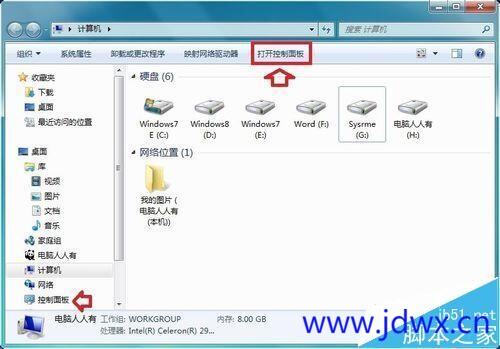

1、使用Windows+E快捷键,调出资源管理器→打开控制面板。
2、控制面板→系统和安全。

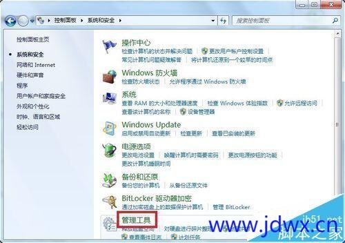

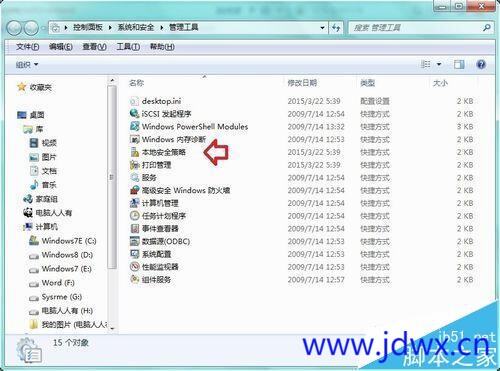

3、系统和安全→管理工具。

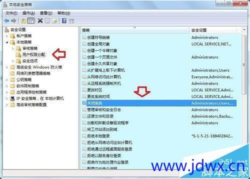

4、管理工具→当地安全策略。

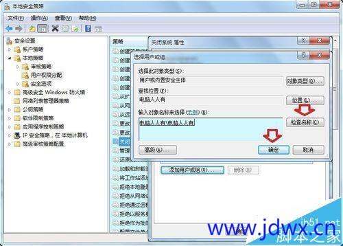

5、当地策略→用户权限分配→双击打开 关闭系统。

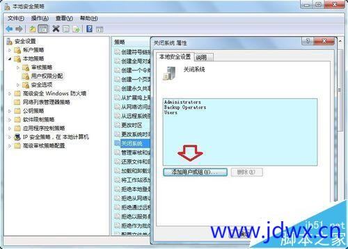

6、打开之后,点击添加用户和组
7、输入当前的用户名→检查名称→确定。

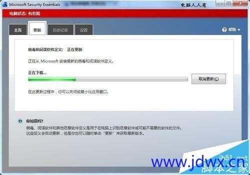

除此之外,就是病毒、木马侵蚀所致,不让关机,窃取隐私,只有全面查杀毒。
