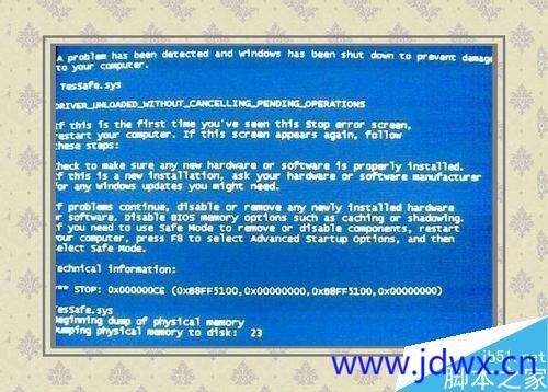

蓝屏故障代码0x000000CE的原因分析及解决思路介绍:
今天为大家介绍蓝屏故障代码0x000000CE的原因分析及解决思路,,此文着重于具体的蓝屏出错代码的具体原因分析,虽然不能良方治百病,但也能举一反三解疑惑,希望本文能给大家带来帮助!

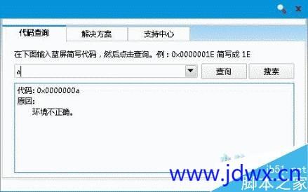

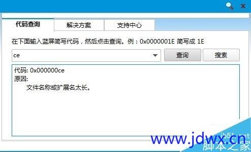

1、经查,这个蓝屏出错代码的缘由是:
代码: 0x000000ce原因: 文件名称或扩展名太长。

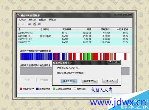

3、也不排除磁盘碎片太多,导致系统文件紊乱导致的蓝屏。可以全盘碎片整理。

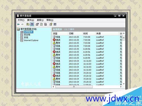

4、详情可以在开始→运行中输入:EventVwr.msc,回车后打开事件查看器,注意检查其中的系统日志和应用程序日志中标明错误的项。

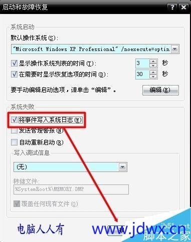

5、之前,务必点选系统失败记录在案选项,否则蓝屏不能记录蓝屏事件(可能会被优化掉):
控制面板→系统→高级→启动和故障恢复→系统失败→勾选将事件写入系统日志→确定

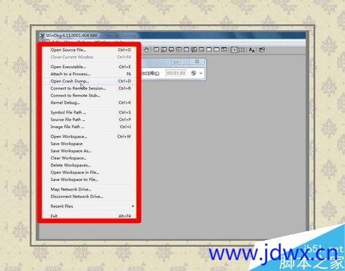

6、①蓝屏之后,在系统盘(通常是C盘)minidump文件夹下找到扩展名为dmp的出错文件。②扩展名为dmp文件需要使用源代码调试WinDbg软件来查看(微软官网可下载该软件)

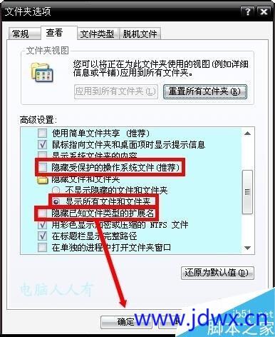

7、①扩展名为DMP的日志文件为系统文件,如找不到,需要提前修改文件夹选项。
②开始→控制面板→文件夹选项→查看→点选显示所有文件和文件夹→应用。
③去掉隐藏受保护的操作系统文件、隐藏已知文件范例的扩展名前的对勾→确定

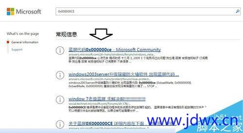

8、除此之外,还可以到微软官网的知识库中查阅相关讯息,加以比对,甄别,找到解决方法。
注意事项
蓝屏的停机码可以作为搜刮关键词,在微软官网的知识库和其他技术资料中搜刮调阅资料。
