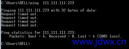

电脑Ping IP时出现request time out怎么办?:
request time out是响应超时的意思,如果在Ping IP时偶尔出现这个情况,可能是网络波动造成的,如果一直出现此情况,则可能是网络链接有问题,下面就教大家怎样解决request time out的问题。

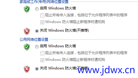

出现request time out 原因三:
所ping ip的电脑存在防火墙设置,比如windows 自带防火墙,360防火墙等安全软件防火墙。
解决办法:关闭各类防火墙中限制网络访问的控制。

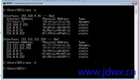

出现request time out 原因四:
自己电脑受到arp攻击
解决办法:开始-cmd-arp -d 清楚arp列表
