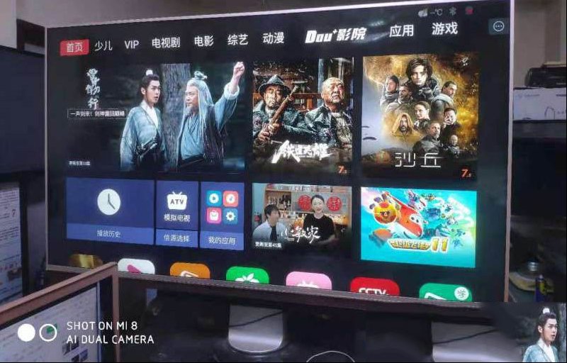

康佳LED65M1液晶电视图像暗屏的检修思路:
收到故障机收到其他维修同行的一台康佳LED65M1暗屏故障,检查逻辑板供电12V正常,而且逻辑板形成电压都正常,以为屏幕线接触不好,后来清洗后无效,后来想买一张逻辑板试机,网上一看这个逻辑板还不便宜,感觉好像逻辑板应该没有坏,后来分别断开逻辑板去屏幕排线,断开一边白屏,未断那边暗屏,无赖又用橡皮擦擦了屏线,这次是两头一起取下来擦得,没有想到居然开机好了,因为电视机是亲戚的,不想下次再修,于是去改背光电流,改背光电流时候测试电流,我没有等电视机完全启动就断电了,没有想到,改好电流电视机又出现故障了,在我改电流的时候,出现过一次开关打开电视机就开机了,这个电视机是开机要二次启动的,之前电视机也出现过这种现象,当时我还怀疑过主板非正常启动造成暗屏幕。
                这下我有点郁闷了,但是我还是又把屏幕线主板一端重新取下来插上去,结果开机电视几好啦,这下我就把电视机还原工厂状态,看看电视机还出现故障不?到此电视机到底故障在哪儿?确实不好定论,因为电视机买不久屏线看起来还非常新。
               事后分析,除非主板有屏幕不正常检测功能,也就是当屏线和逻辑板数据线出现接触不好时候,主板就认为屏幕有问题,然后主板输给逻辑板的信号就不正常,于是就出现了有时候开机电视机不待机直接开机的现象。
