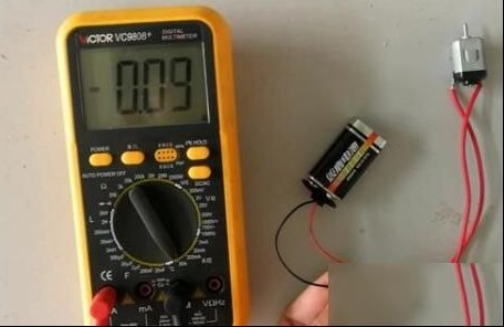

怎样用万用表测量电流大小:
用万用表来测量电流大小,分为二种情况,一是大电流线路中的电流测量,二是小电流线路中的电流测量,二者在实际测量中需要注意的问题有哪些,下面与电工天下小编一起来了解下。怎样用万用表测量电流
在电流较大的线路中,一般采用钳形电流表测量,小的电流可以直接将万用表串联接入电路中进行在路测量。
首先,确定被测元件或者负载是否为交流、直流,将万用表拔置在电流档,然后将万用表串联在待测电流的回路中。注意,在直流电路中需要注意极性。
不管是测量电流还是电压,都需要把电表调整到相应的档位,也就是表的档位要高于被测物的电压或电流值。不知道时,可以调整到最大值。
在测量电流时,必须将电流表与负载串联,因为串联电路中电流处处相等,通过电流表的电流就是待测的负载电流。如果接错,就是与负载并联,因为电流表的内阻很小,在负载的电压下将通过较大的电流,使万用表电流档损坏。
万用表测电流要比用万用表测电压麻烦,万用表测直流电流时必须把表笔串联在电路中才能测出来,交流电流也可以这么测量,但测量的电流范围不会很大,一般不超过20A。对于大电流的可以选用钳形电流表进行粗略测试,可以测量高达上千安的电流。

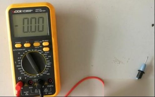

1、选择正确的量程档位
在使用万用表来测量电流时,先判断所测电流为直流或交流,如果是交流应先选择交流档区,直流选择对应的直流档区,选错的话测量不到正确结果。
下一步就是选择对应的档位,如果不知道待测电流的大概范围,可以选用万用表的最大量程。
2、串在电路中测量
如果需要测得电流值,则必须把表笔串联在电路中,电流档的内阻几乎为0,不要把表笔直接连在电源的两端,在测量时后面一定要接负载。串进去之后,负载工作,万用表的显示屏上显示此时的电流值。
