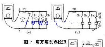

万用表检测线路中短路的方法:
有关万用表的常用方法,在线路中出现短路故障时,如何快速查找出短路故障回路,从而进一步找出短路故障点的确切位置,可以用万用表来检测短路故障问题,下面具体来看下。万用表检测短路的办法
从检修电器故障方面来看,短路故障有以下特点:
1、短路点(即短路两端)的电阻(或阻抗)为零或接近于零;
2、短路电路具有很大的破坏性,一旦发生短路,一般不能再直接通电检查,与断路故障不同。
短路故障发生后,电路的保护元件(如熔断器、断路器等)动作,而保护元件可能控制多个回路组成的区域,那么在查找电器短路故障时,必须先从故障区域找出故障回路,然后再到故障回路中找到短路故障点。
一、短路故障回路的查找方法
一般可以采用万用表法来查找,万用表法是在电路断电后,用万用表欧姆挡(电阻挡)测定短路回路电阻的方法。
以图7为例,假定熔断器FU的熔体熔断,说明该熔断器保护的区域发生短路故障,这个故障区域包括1~3三个回路和干线。在断开电源的情况下,将熔断器FU的熔体接好,将万用表置于欧姆挡
