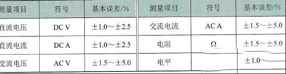

一、万用表的基本误差
万用表的基本误差有两种表示方法。
对于直流和交流电压挡、电流挡,是以刻度尺工作部分上限的百分数表示的,这些挡的刻度呈线性或接近于线性;对于电阻挡,因刻度呈非线性,故改用刻度尺总弧长的百分数来表示基本误差。
万用表说明书或表盘上注明的电阻挡基本误差值,仅对欧姆刻度尺的中心位置(即欧姆中心)适用,其余刻度处的基本误差均大于此值。
万用表的基本误差范围见表1,具体数值可从万用表的表盘上查出。
表1 万用表的基本误差范围

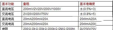

万用表上标着精确度,如下图:
万表的精确度是指这个表的测量范围(200mv/2v/20v/200v/1000v)和误差范围(+-(0.5%+3))。
例如:
定值110V直流的,就要打到直流200V档位,他的测量误差范围是110v+(+-(0.5%+3))v
定值220V交流的,就要打到交流750V档位,他的测量误差范围是220v+(+-(0.8%+5))v
如果值不对,要确认是不是没电了。
以直流电压2V点为例:
基本准确度为:±(0.5%+3),若你的万用表2V量程分辨力为0.001V;
那么误差上限=2*(1+0.5%)+0.001*3=2.013V
误差下限=2*(1-0.5%)-0.001*3=1.987V
所以2V这个误差就是±0.013V
