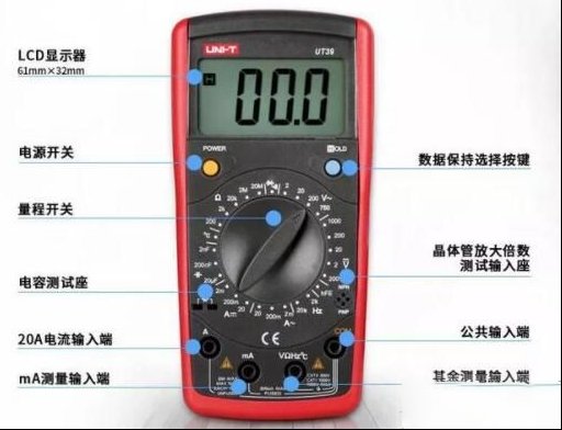

要使用数字万用表测量带电电路的通断,先要了解清楚万用表的各项功能,然后才可以用万用表来测量线路。
首先,数字万用表的各种功能:
如上图,一块常用的数字万用表,数字万用表底部有四个孔,一个黑色的孔也就是COM端,用来插黑色的表针;三个红色的孔,分别用来测量大电流,小电流,电压电阻以及二极管;
数字万用表中间部位是万用表的档位调节,看上图,可以测量交流电压、直流电压、电阻及二极管、电容及交流和直流电流;
数字万用表最上面是数字显示屏幕,屏幕下面还有两个按钮,分别是数据保留按钮和手动或者自动量程选择按钮。

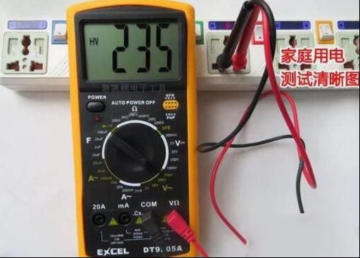

把黑色的表笔插在COM孔,红色的表笔插在电压电阻孔,为数字万用表下面四个孔的最右边那个;
第一种方法:用电压档检测带电线路通断,把数字万用表的方位旋转至交流电压档,每个数字万用表交流电压档不太相同,选择电压最大那一档即可;
然后,用黑色的表笔和红色的表笔分别接触线路的零线和火线,如果显示屏上显示的数值为220V左右(三相电380V左右),那么线路是通路;如果显示数值为零,那么火线是断路;然后,再用表笔分别接出火线和大地,看看显示的数值,如果测出来的数值跟火线和零线之间的电压一样,那么零线接地了。

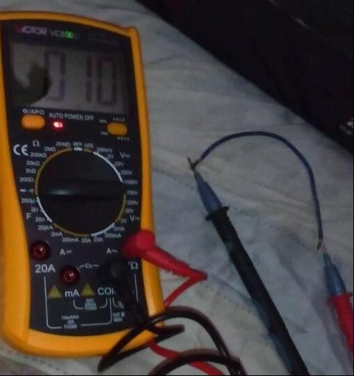

第二种方法:用蜂鸣档直接检测线路的通断,黑色和红色的表笔还插在原来的位置;
再把数字万用表的档位调至蜂鸣档,用黑色和红色的表笔分别接出零线和火线,如果万用表指示灯闪烁或发出蜂鸣声,那么线路就是通路;如果指示灯不亮,且无蜂鸣声发出,那么线路就是短路。
