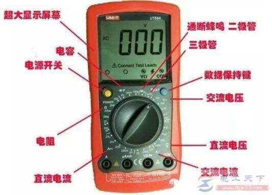

图1:万用表的各档位
有些万用表的蜂鸣档和二极管档在一起,有些则是分开的。个别万用表的蜂鸣档图形符号是♬字形,大多都是类似WIFI信号的图形,只要记住这2种图形符号即可。

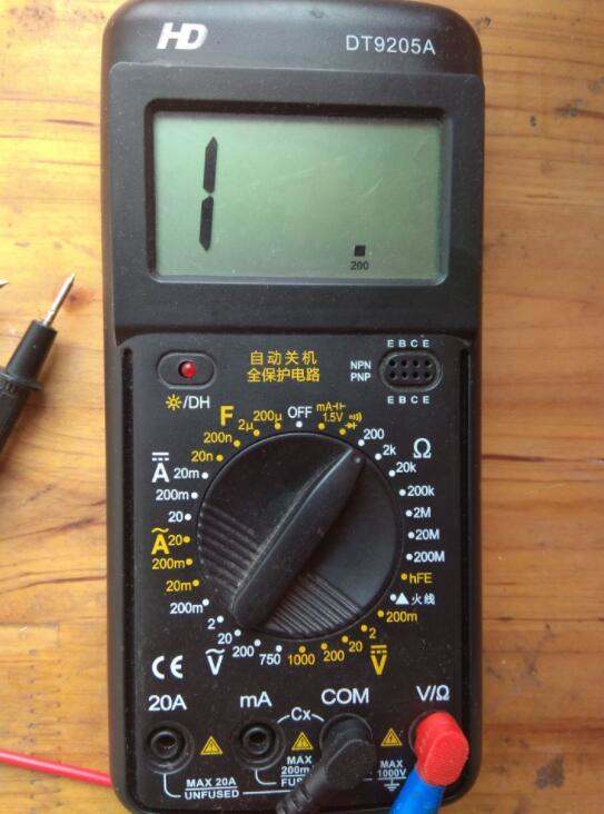

1,把档位打到蜂鸣档,然后红黑表笔碰一下,有蜂鸣声则说明档位正常。然后,红黑表笔各接触被测点,有蜂鸣声说明存在短路。
图2:短路测试

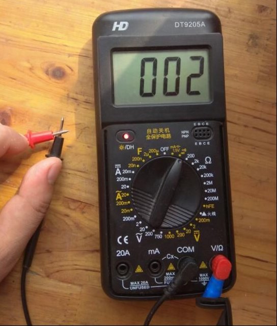

短路测试数字显示0即为正常,这里用到的万用表有点误差,所以出现了一个2,可以忽略不计,依然有蜂鸣声。
2,把档位打到电阻档低量程,红黑表笔接触一下,如果阻值为0档位正常,然后红黑表笔各接触被测点一端,如果显示很小的阻值也是短路。
