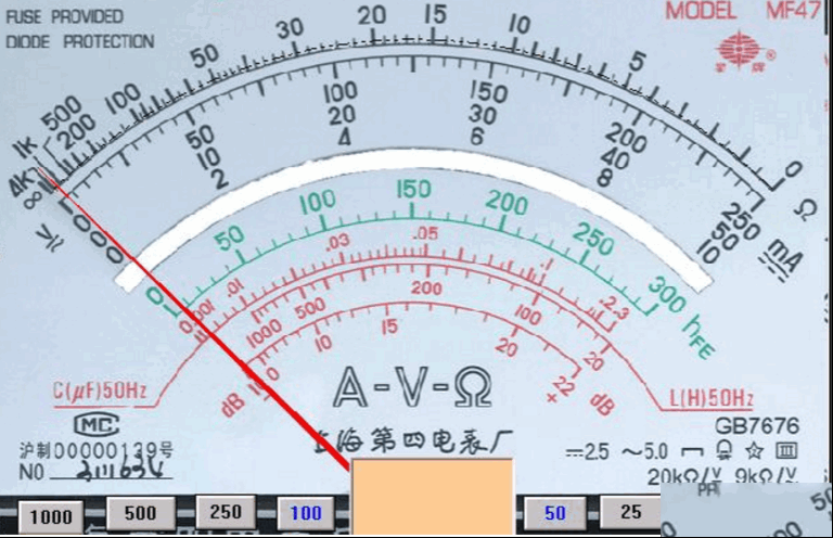

作为电工来讲,了解指针式万用表怎么用,学会熟练使用指针万用表的各项功能,是电工必备的一项技能。常见的指针万用表有三个档位,可以用来测电压、测电流及测电阻,指针式万用表也叫三用表,这里介绍了指针式万用表测电阻与测电压的方法,一起来看下。一、指针式万用表测电阻
1,在静止时,先看一下指针是否归零,如果没有,则需要先机械调零。
2,打到电阻档合适的量程,大体估测一下,最好使指针可以摆动到表盘中央附近。
3,两个表笔碰一下,看是否电阻为0,若不为0则要欧姆调零,以免测量的读数不准确。
通过下面的例子,来看下指针式万用表测电阻的方法,如该觉得本文有用,欢迎大家常来论坛学习交流。

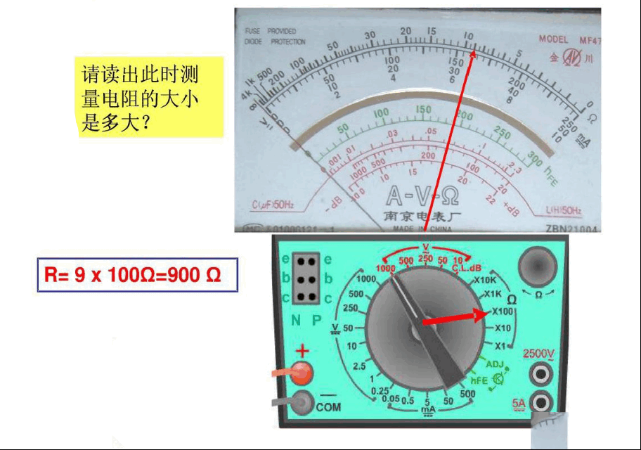

图1:测电阻
红黑表笔各接触一端,若指针太靠右就换小量程,若太靠左就换大量程。直到指针摆动在中央位置,然后观察读数。

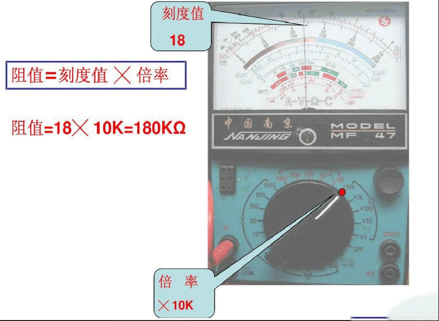

图2:指针式万用表的表盘
读数方法:所在刻度乘以所选的倍率。如下图:

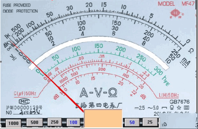

图3:18刻度位置
图4:900欧姆

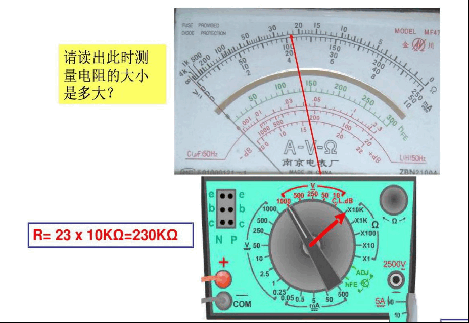

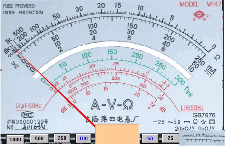

图5:230K欧姆二、用指针式万用表测电压

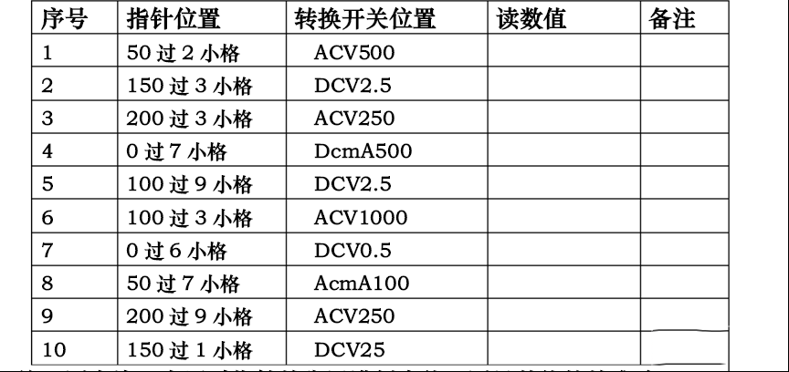

图6:表盘
图7:参考档位
测电压和电流时,指针靠近满刻度时读数最准确,以上是位置对应的档位参考数值。
在用指针式万用表来测电压时,把两支表笔并到被测电路中,测电流把万用表串到被测线路中,电压电流读数比较简单。
比如测220伏的家用电,直接打到250V档,上面就有250V刻度直接读就可以了。如果测1000V的电压,可以参考10V的那条刻度,刻度位置乘以100倍即可。电流也是一样,有对应刻度条的看刻度条,没有的就用其他做参考。
注意事项:测电阻一定要断电,测电压电流一定估测,不要超过了量程,测直流电压时红正黑负莫接反,指针会反转。
通过以上的教程介绍,相信大家已掌握了指针式万用表的正确使用方法,在电工的日常工作中,用到指针万用表的地方很多,希望大家熟练掌握这方面的技能。
