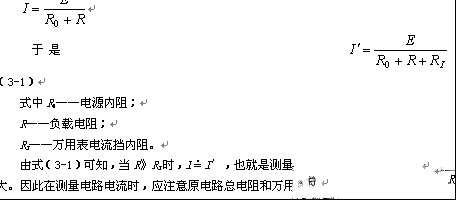

由于测电流时,万用表是串联在电路中的,电表的内阻成了电路电阻的一部分,因而电路的电流由原来的i减小到测量时的i′,如图2(a)、(b)所示。i、i′分别为:

测量电压时,同样应注意万用表电压挡内阻的影响,如图4所示。测量前负载r两端的电压为:
