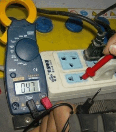

4、将黑表笔线绕在左手里2-3圈(看图)当然越多越好,注意了:此时黑表笔金属针千万不要碰到手,以防电击。准备好一个普通的插座和一个万用表,另外用杯子或碗取一些自来水备用。首先将万用表调至交流电压档750伏的档位。
然后需要找出其中一个插孔中的火线(也叫相线)。用表笔测量单个插座中的任意两个插孔,测量结果为234伏,说明两个插孔中有一个为火线。红色表笔不动,再用黑色表笔测量剩下的一个插孔,测量结果仍为234伏。这说明红表笔所接插孔为火线。剩余两个插孔用万用表测量之间的电压为0伏。这时还不能确定这两个孔哪个为地线,哪个为零线。注意:正规接线方式为左零右火。

用数字万用表测,把档位放在交流700V档,单用红表笔分别测三根线,出现高数字的那根线是火线,然后再用红表笔对火线,黑表笔分别对另外二根线,电压高的是零线,稍低的是地线。

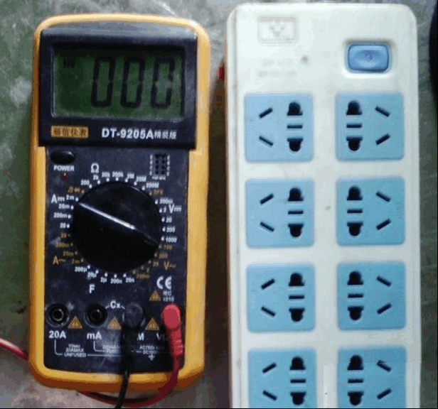

第一步:准备好交流电源、数字式万用表、电笔。
将数字式万用表打到交流AC(700V)档。

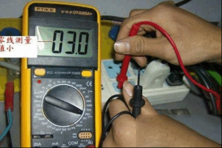

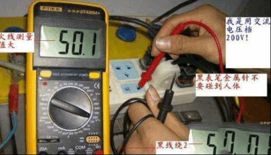

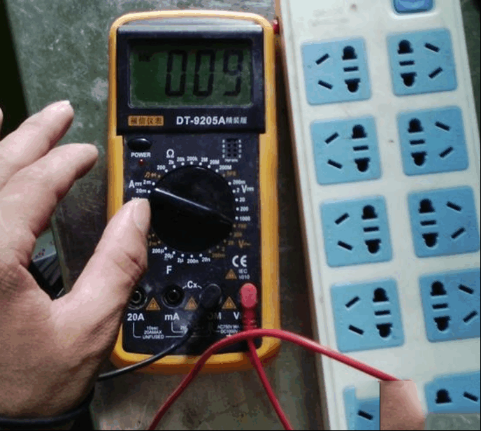

第二步:将黑色表笔缠绕左手两三圈(特别注意:表笔笔尖不要碰到手,有可能会触电)
将红色表笔与未知零/火线的任何一根接触。如下图万用表显示数值为HV009(左边)

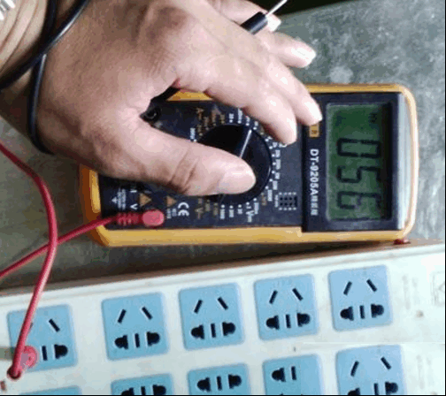

第三步:按照第二步一样操作——黑色表笔缠绕左手两三圈(特别注意:表笔笔尖不要碰到手,有可能会触电)
将红色表笔与未知零/火线的另一根接触。万用表显示数值如下图:HV056(右边)

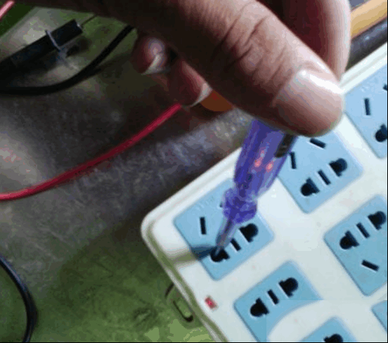

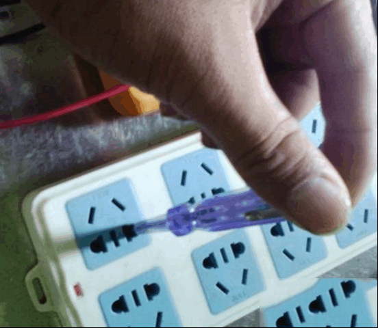

第四步:用电笔未知插零/火线的任何一根接触。以检验(左边)电笔没亮。
第五步:第四步:用电笔未知插零/火线的另一根接触。以检验(右边)电笔亮了。
测量结果:在数字式万用表AC交流700V档区分测量零火线时,HV(XXX)数值大的那根即为火线。
