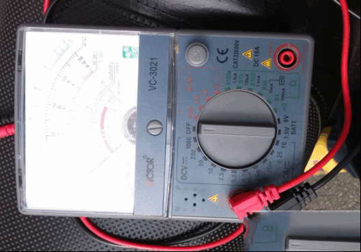

万用表怎么测水泵好坏,单相水泵故障检测方法,可以考虑用万有表测量抽水泵的好坏,测量水泵绝缘情况是否良好,测量线圈电阻是否损坏,一是万用表检测单相水泵方法,二是数显万用表测量单相水泵好坏。
一、万用表检测单相水泵方法:
1、测量水泵绝缘,把数字万用表打到最大档200M档。一根表笔接水泵外壳,一根和绕组相连接。如果绝缘击穿,此时电阻为零。
2、线圈电阻测量,表笔直接和线圈相连接,如果电阻无穷大,说明线圈损坏。
水泵等电机损坏只能用万用表测出线圈是否异常,很难测出是否对地漏电,要判断电机好坏,用外用表测量线圈,在用兆欧表测量绝缘电阻以确保电机运行时不对地漏电。

四、数显万用表测量单相水泵好坏:
1、电阻档测量三根线阻值(有启动绕组和运行绕组)
2、摇表测量对地电阻。
3、通电试运行。
4、记得接漏电开关,用低阻档测绕组通断,用高阻档测对外壳绝缘阻值(应用摇表),在电机轴转动灵活的情况下接好电源试转,并且要做好电路保护才行。
测量同一绕组的两个端子之间的电阻。如果不通,说明断路,烧坏的可能性大。如果电阻是几十到几百欧姆,说明有连接。
