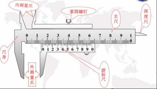

游标卡尺的操作注意事项及保养方法:
游标卡尺操作注意事项
在使用游标卡尺时,需要注意如下几个问题,并且要做好游标卡尺的日常维护与保养工作。
1、读取数值时,必须防止眼睛观察时造成的视觉误差,读取数值时应正视,不能旁视。
2、在测量爪卡住所测量的物体时,松紧度应适当,当需要将被测物体去下读数时,应拧紧螺钉,防止移动造成误差。
3、不能用游标卡尺测量粗糙的表面,可以防止磨损卡爪。
4、在游标卡尺使用完毕之后,注意保护好内测量爪和外测量爪,不用时把游标卡尺放在专用盒内存放,且不能与其它工具堆放在一起。

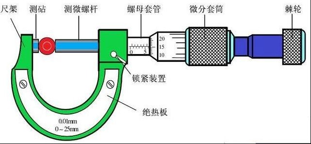

千分尺(螺旋测微器)的简介
千分尺,又称为螺旋测微器,它是一种精度较高的量具,其精度可达0.01毫米。
游标卡尺(千分尺)由螺母套管、微分套管、锁紧装置、测微螺杆等部分构成,这种量具主要用在测量导线的线径或电磁线圈的线径等方面。游标卡尺型号及规格有哪些?
