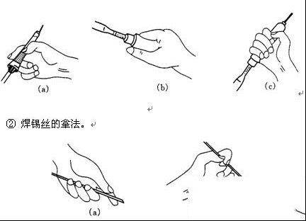

1、电烙铁的手工焊接技术
① 焊接时的电烙铁的三种握法
③ 焊接面上焊前的清洁和搪锡。
④ 掌握焊接温度和时间。
⑤ 恰当掌握焊点形成的火候。

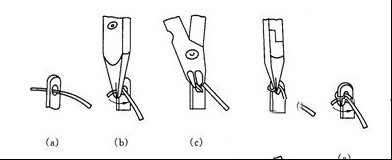

2、电烙铁的焊接步骤
对热容量稍大的焊件,可以采用五步焊接法:
① 准备:将被焊件、电烙铁、焊锡丝、烙铁架、焊剂等放在工作台上便于操作的地方。加热并清洁烙铁头工作面,搪上少量焊锡,如图(a)。
② 加热被焊件:将烙铁头放置在焊接点上,对焊点加温;烙铁头工作面搪有焊锡,可加快升温速度,如图(b)。如果一个焊点上有两个以上元件,应尽量同时加热所有被焊件的焊接部位。
③ 熔化焊料:焊点加热到工作温度时,立即将焊锡丝触到被焊件的焊接面上,如图(c)。焊锡丝应对着烙铁头的方向加入,但不能直接触到烙铁头上。
④ 移开焊锡丝:当焊锡丝熔化适量后,应迅速移开,如图(d)。
⑤ 移开电烙铁:在焊点已经形成,但焊剂尚未挥发完之前,迅速将电烙铁移开,如图(e)。
对于热容量较小的焊件,可将上述五步操作法简化成三步操作法:
① 准备:右手拿经过预热、清洁并搪上锡的电烙铁,左手拿焊锡丝靠近烙铁头,作待焊姿势,如图(a)。
② 同时加热被焊件和焊锡丝:将电烙铁和焊锡丝从被焊件的两侧同时接触到焊接点,使适量焊锡熔化,浸满焊接部位,如图(b)。
③ 同时移开电烙铁和焊锡丝:待焊点形成火候达到时,同时将电烙铁和焊锡丝移开。
