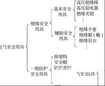

电气安全用具从总体上可划分为绝缘安全用具和一般防护安全用具两大类,分类如下。

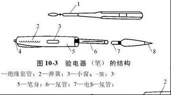

3.验电器 (笔)
验电器 (笔) 的结构如图 10-3所示。
(1) 用途 用来检查设备是否带电的一种专用安全用具。分为高压、低压两种。
(2) 安全操作要点
① 应选用电压等级相符,且经试验合格的产品。
② 验电前应先在确知带电设备上试验,以证实其完好后,方可使用。
③ 使用高压验电器时,不要直接接触设备的带电部分,而要逐渐接近,致氖灯发亮为止。
④ 使用时应注意避免因受邻近带电设备影响而使验电器氖灯发亮,引起误判断。验电器与带电设备距离应为:电压为6kV 时,大于 150mm;电压为 10kV 时,大于 250mm。

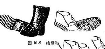

5.绝缘鞋 (靴)
绝缘鞋 (靴) 如图 10-5所示。
(1) 用途 进行高压操作时用来与地保持绝缘。
(2) 安全操作要点 严禁作为普通鞋 (靴) 穿用,使用前应检查有无明显破损,用后要妥善保管,不要与石油类油脂接触。

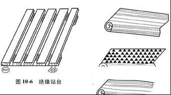

6.绝缘站台
绝缘站台如图 10-6所示。
(1) 用途 在任何电压等级的电力装置中带电工作时使用,多用于变电所和配电室,如用于室外。
(2) 安全操作要点 不应使台脚陷入泥土或台面触及地面,以免过多地降低其绝缘性能。
7.绝缘橡皮垫
绝缘橡皮垫 (绝缘垫) 如图 10-7所示。
(1) 用途 带电操作时用来作为与地绝缘。
(2) 安全操作要点
① 最小尺寸不得小于 0.8m ×0.8m。② 在使用过程中,应保持绝缘垫干燥、清洁,注意防止与酸、碱及各种油类物质接触,以免受腐蚀后老化、龟裂或变黏,降低其绝缘性能。
③ 绝缘垫应避免阳光直射或锐利金属划刺,存放时应避免与热源 (暖气等) 距离太近,以免急剧老化变质,绝缘性能下降。
④ 使用过程中要经常检查绝缘毯有无裂纹、划痕等,发现有问题时要立即禁止使用并及时更换。

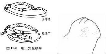

8.电工安全腰带
电工安全腰带 (安全带) 如图 10-8所示。
(1) 用途 在电杆上、户外架构上进行高空作业时,用于预防高空坠落,保证作业人员的安全。
(2) 安全操作要点 不用时挂在通风处,不要放在高温处或挂在热力管道上,以免损坏。
9.安全帽
安全帽如图 10-9所示
(1)用途 保护使用者头部免受外来伤害的个人防护用具。
(2) 安全操作要点
① 帽壳完整无裂纹或损伤,无明显变形;
② 帽衬组件 (包括帽箍、顶衬、后箍、下额带等) 齐全、牢固;
③ 帽舌伸出长度为 10 ~ 50mm,倾斜度在 30°~ 60°之间;
④ 永久性标志清楚。

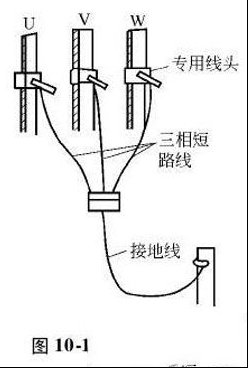

  10.临时接地线
临时接地线如图 10-10所示。
(1) 用途 为防止向已停电检修设备送电或产生感应电压而危及检修人员生命安全而采取的技术措施。
(2) 安全操作要点
① 挂接地线时要先将接地端接好,然后再将接地线挂在导线上,拆接地线的顺序与此相反。
② 应检查接地铜线和三根短接铜线的连接是否牢固,一般应由螺栓拴紧后,再加焊锡焊牢,以防因接触不良而熔断。
③ 装设接地线必须由两人进行,装拆接地线均应使用绝缘棒和戴绝缘手套。

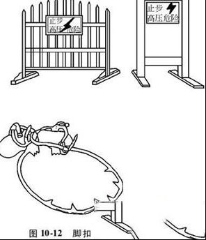

11.防护遮栏、标示牌
防护遮栏、标示牌如图 10-11所示。
(1) 用途 提醒工作人员或非工作人员应注意的事项。
(2) 安全操作要点 标示牌内容正确悬挂地点无误;遮栏牢固可靠;严禁工作人员和非工作人员移动遮栏或取下标示牌。
12脚扣
脚扣如图 10-12所示。
(1) 用途 电用钢或合金铝材料制作的弧形弯梗、皮带扣环和脚登板等构成的轻便登杆用具。
(2) 安全操作要点
① 脚扣在使用前应作外观检查,看各部分是否有裂纹、腐蚀、断裂现象。若有,应禁止使用,在不用时,亦应每月进行一次外观检查。
② 登杆前,应对脚扣作人体冲击试登,以检验其强度。其方法是:将脚扣系于钢筋混凝土杆上离地 0.5m 处左右,借人体重量猛力向下蹬踩。脚扣 (包括脚套)无变形及任何损坏方可使用。
③ 应按电杆的规格选择脚扣,并且不得用绳子或电线代替脚扣皮带系脚。
④ 脚扣不能随意从杆上往下摔扔,作业前后应轻拿轻放,并妥善保管,存放在工具柜里,放置应整齐。

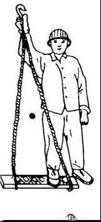

13升降板
升降板如图 10-13所示。
(1)用途 常用的攀登电杆用具。
(2) 安全操作要点① 脚踏板木质无腐朽、劈裂及其他机械或化学损伤。② 绳索无腐朽、断股或松散。③ 绳索同脚踏板固定牢固。④ 金属钩无损伤及变形。⑤ 定期检验,有记录,未超期使用。

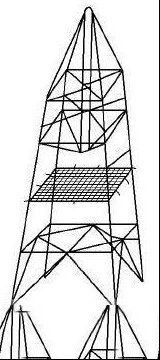

15.安全网
安全网如图 10-15所示。
(1) 用途 防止高处作业人员坠落和高处落物伤人而设置的保护设施。
(2) 安全操作要点① 每次使用前应检查网绳是否完整无损。受力网绳是直径为 8mm 的锦纶绳,不得用其他绳索代替。
② 分解立塔时,当塔身下段已组好,即可将安全网设置在塔身内部有水平铁的位置上,距地面或塔身内断面铁的距离应
不小于 3m,四角用直径 10mm 的锦纶绳牢固地绑扎在主铁和水平铁上,并拉紧,一般应按塔身断面大小设置。如果安全网不够大,也可接起来使用。

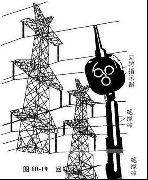

19.回转式高压验电器
回转式高压验电器是一种新型验电器,它利用带电导体尖端电晕放电产生的电晕风来驱动指示叶片旋转,从而检查设备或导体是否带电,也称风车式验电器。如图 10-19所示。
(1) 用途 不论在线路、杆塔上还是在变电所内部能够正确、明显地指示电力设备有无电压,适用于 6kV 及以上的交流电压系统。
(2) 安全操作要点
① 使用前要按所测设备 (线路) 的电压等级选用合适型号的回转指示器和绝缘棒,并对回转指示器进行检查,证实良好方可使用。
② 把检验过的回转指示器旋在绝缘棒上固定,并用绸布将其表面擦拭干净,然后转动至所需角度,以便使用时观察方便。
③ 根据设备 (或线路) 的电压等级,将绝缘棒拉伸至规定长度。绝缘棒上标有红线,红线以上部分表示内有电容元件,且属带电部分,该部分要按《电业安全工作规程》 的要求与临近导体或接地体保持必要的安全距离。
④ 验电时,工作人员的手必须握在绝缘棒护环以下的部分,不准超过护环。回转指示器的金属触头应逐渐靠近被测设备 (或导线),一旦指示器叶片开始正常回转,而说明该设备有电,应随即离开被测设备。叶片不能长期回转,以保证验电器的使用寿命。当电缆或电容上存在残余电荷电压时,回转指示器叶片仅短时缓慢转几圈,而自行停转,因此它可以准确鉴别设备是否停电。
⑤ 回转式高压验电器只适用于户内或户外良好天气,在雨、雪等环境下禁止使用。
⑥ 每次使用完毕,在收缩绝缘棒及取下回转指示器放入包装袋之前,应将表面尘埃擦拭干净,并存放在干燥通风的地方,以免受潮。回转指示器应妥善保管,不得强烈振动或冲击,也不准擅自调整拆装。
⑦ 为保证使用安全,验电器应每半年进行一次预防性电气试验。猜你喜欢:    电气安全工具的分类,常用电气安全工具操作方法    电工常用绝缘安全工具有哪些?

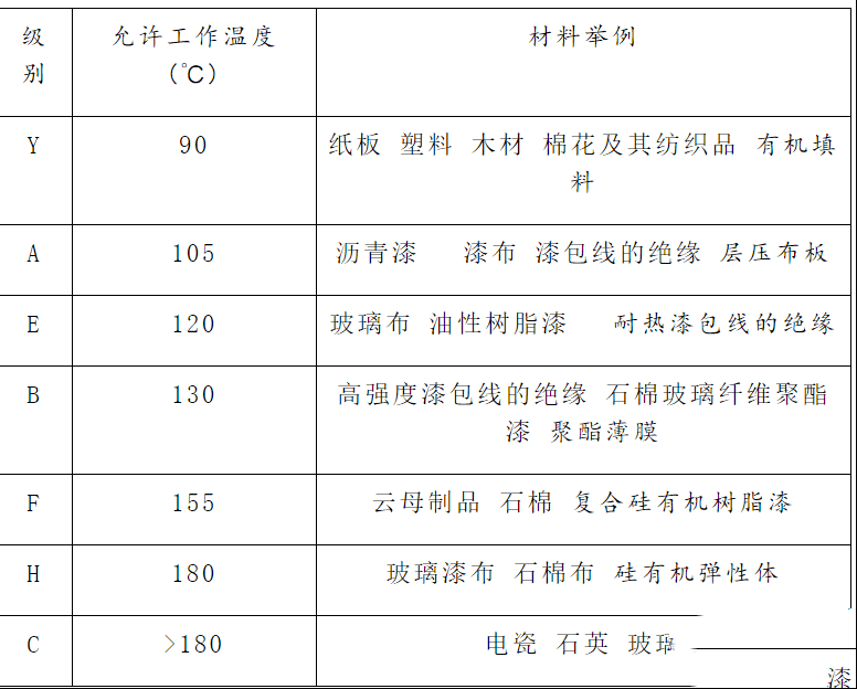

绝缘材料分级
