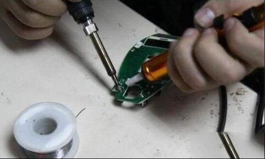

在使用电烙铁进行焊接工作时,经常会遇到电烙铁头氧化不吃锡的问题,引起烙铁头不吃锡的原因多种多样,但只要懂是总结经验,常见的烙铁头不吃锡的原因还是会找到的,另外对于烙铁头不吃锡的故障维修,也是要掌握住的。电烙铁头氧化不吃锡的问题
1、电烙铁头氧化不吃锡原因
在使用电烙铁过程中,最怕遇到的就是烙铁头烧死的问题了,当遇到这种情况该如何处理,下面就分享下这么多年来总结的方法。
为防止电烙铁头烧死不吃锡,先要知道电烙铁不吃锡的原因。电烙铁头不吃锡主要原因是由于烙铁头长时间空烧造成的,这是初学电子焊接技术的朋友们最容易犯的一个错误,经常在处理别的事情时忘记拔掉电源,使烙铁头在那空烧,空烧时烙铁头温度很高,大约会在380度。
分为二种情况,看烙铁头是铜质金属,还是铁金属,所产生的后果是不同的。
(1)电烙铁头是铜质金属
它会与空气中的氧气发生化学反应,会在表面生成黑色氧化铜,如果熔化焊锡就会有锡的球状液体在老铁头表面,氧化严重的话会根本粘不住锡,这就是所谓的
