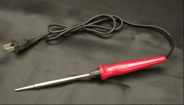

有关斜头电烙铁的改进方法,用斜头的电烙铁焊开或焊接电器元件时,经常会碰到受热不均、焊接不牢等问题,可以对斜头电烙铁进行一番改进后再使用,会收到不错的焊接效果。斜头电烙铁的改进方法
把斜头的烙铁头稍加改动,可以解决受热不均、焊接不牢的问题,一起来学习下。
改进方法:
1、取下烙铁头,在台钳上用钢锉把烙铁头锉成平头稍尖的形状。
2、在台钻上用&hi;2mm的钻头或喷墨打印机墨水套装中的小钻,在烙铁头的中心部位打孔,深度约为0.5cm。
经过以上两步,便完成了斜头电烙铁的改进操作。
主要优点:
1、使用改进后的电烙铁进行焊接时,受热面积小,受热均匀,焊接牢固,不用松香也能焊接得很牢固。
2、有效避免了元件距离较近时对其他元件焊脚的误加热。
