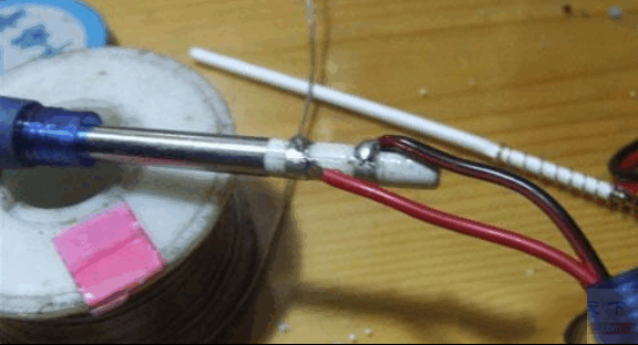

1、当电烙铁通电后,烙铁头不热,一般是电源线脱落、或烙铁心线断裂。
维修方法:用万用表的R×lkn挡测量电源插头的两端,万用表指针不动,说明有断路故障。
2、先检查插头本身的引线是否有断路现象,如果没有,便可卸下胶木柄,再用万用表测量烙铁心的两根引线,如果万用表指针仍然不动,说明烙铁心损坏,应该更换烙铁心。
3、35W内热式烙铁心两根引线间的阻值为1.Skfl左右,若测得阻值正常,则说明烙铁心没问题,故障出现在电源引线、及插头本身,多数故障是引线断路。

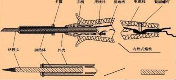

维修方法:更换烙铁心,将新的同规格的烙铁心插入连接杆,将引线固定在固定螺钉上,并拧紧接线柱,同时,要注意把烙铁心引线多余的部分剪掉,以防止两根引线短路。烙铁头带电的维修方法
烙铁头带电故障的原因,除电源线错接在接地线接线柱上外,还有就是当电源线从烙铁心接线柱上脱落后,碰到接地线的螺钉上,从而造成烙铁头带电。
故障危害:易造成触电事故,损坏元器件。
维修方法:为防止电源线脱落,定期检查电烙铁手柄上的压线螺钉是否有松动或丢失,若发现有松动或已丢失,需要及时配好。电烙铁的使用注意事项

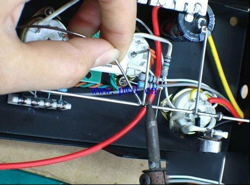

电烙铁如何使用的方法,电烙铁是手工焊接的基本工具,分为外热式、内热式、恒温式、吸锡式等几种,本节重点介绍内热式电烙铁的构造及特点,电烙铁的握法,以及电烙铁使用注意事项。电烙铁焊接方法图解
电烙铁焊接方法图解一般来说,电烙铁的功率越大,热量越大,烙铁头的温度也就越高。一般的晶体管、集成电路电子元器件焊接选用20W的内热式电烙铁足够了,功率过大容易烧坏元内热与外热电烙铁有什么区别
