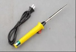

电烙铁焊接元器件的焊接要点:
在使用电烙铁时,如何对元器件进行正确焊接,在焊接操作的过程中有哪些要点需要注意下,电工天下小编整理了电烙铁焊接元器件的8大焊接要点,供大家参考。电烙铁焊接元器件的要点
电烙铁焊接元件是基本的装配工艺,对保证电子产品的质量起着关键的作用。
以下是一些元器件的焊接要点:
1. 焊接时的焊剂,最要是选择松香、松香油或无酸性焊剂。不能用酸性焊剂,否则会把焊接的地方腐蚀掉。
2. 焊接前,把要焊接的地方先用小刀刮净,使它显出金属光泽,涂上焊剂,再涂上一层焊锡。
3. 焊接时电烙铁应有足够的热量,才能保证焊接质量,防止虚焊和日久脱焊。
4. 控制好烙铁在焊接处的停留时间,烙铁在焊接处停留的时间不宜过长。
5. 烙铁离开焊接处后,被焊接的零件不能立即移动,否则因焊锡尚未凝固而使零件容易脱焊。
6. 对接的元件接线,一定要先绞和,再上锡。
7. 在焊接晶体管等怕高温器件时,用小平嘴钳或镊子夹住晶体管的引出脚,焊接时掌握好焊接时间。
8. 半导体元件的焊接,建议采用较细的低温焊丝,焊接时间要尽量短。
