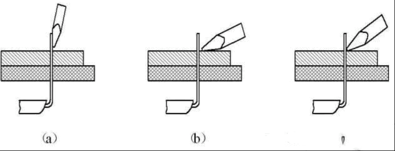

焊接时需要注意电烙铁的位置,如下衅:
图2 焊接加电烙铁

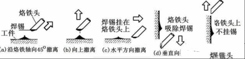

6、撤离电烙铁的方法
掌握好电烙铁的撤离方向,可带走多余的焊料,以控制焊点的形成。合理地利用电烙铁的撤离方向,有助于提高焊点的质量。
不同的电烙铁的撤离方法,产生的效果不同。
见下图:
图3 撤离电烙铁
