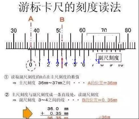

0.02mm游标卡尺的读数方法:
0.02mm游标卡尺怎么读数

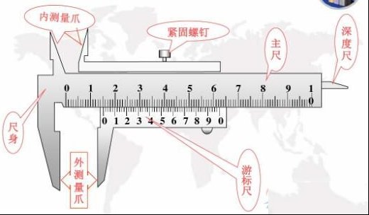

游标卡尺,也叫千分尺,在游标卡尺上主尺的最小分度是1mm,游标尺上有10个小的等分刻度,其总长等于9mm。
因此,游标尺的每一分度与主尺的最小分度相差0.1mm,当左右测脚合在一起时,游标的零刻度线与主尺的零刻度线重合时,即可得到测量结果值。
如下图:
图1:0.02mm游标卡尺
在上图的游标卡尺子中,副尺0线所对主尺前面的刻度64mm,副尺0线后的第9条线与主尺的一条刻线对齐。
所以,副尺0线后的第9条线表示:0.02x9= 0.18mm,则被测工件的尺寸为:64+0.18=64.18mm。游标卡尺10等于多少厘米?
游标卡尺使用的长度单位是毫米,比如150卡尺,就是指150毫米,所以在问题中游标卡尺10等于多少厘米?答案就是游标卡尺量岀的10毫米是一厘米,就本问题来说,正确答案为游标卡尺的10等于1厘米。
