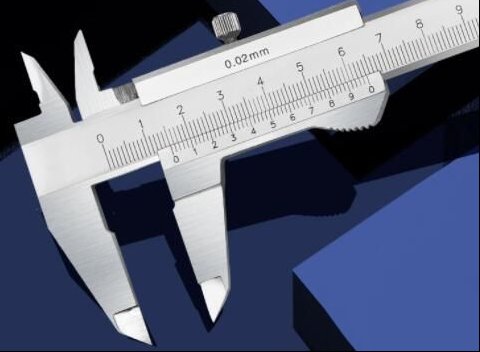

一文看懂游标卡尺的读数方法:
游标卡尺读数方法
根据游标卡尺游标上的分度格数,可以把游标卡尺分为10分度、20分度、50分度三种,它们的精度(游标上的最小分度值分别为0.1 mm、0.05mm、0.02mm)。
在课本上只介绍了10分度游标卡尺的读数原理,实际上20分度,50分度的卡尺与它的读数原理相同,比如50分度游标尺上50个分度只有49mm长,比主尺上的50个分度短1mm,那么游标上的每个分度比主尺上的每个分度短1/50mm=0.02mn,即测量精度为0.02 mm。

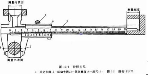

游标卡尺利用主尺刻度间距与副尺刻度间距读数,以13-2图0.02mm游标卡尺为例,主尺的刻度间距为1mm,当两卡脚合并时,主尺上49mm刚好等于副尺上50格,副尺每格长为=0.98mm。主尺与副尺的刻度间相关为1-0398=0.02mm,所以它的测量精度为0.02mm(副尺上直接用数字刻出)。

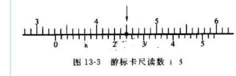

游标卡尺读数分为三个步骤,以图13-3所示0.02游标卡尺的某一状态为例进行说明。
在主尺上读出副尺零线以左的刻度,该值是最后读数的整数部分,如图示33mm。
副尺上一定有一条与主尺的刻线对齐,在刻尺上读出该刻线距副尺的格数,将其与刻度间距0.02mm相乘,即可得到最后读数的小数部分,如图示为0.24mm。
把得到的整数和小数部分相加,即为总尺寸为33.24mm。游标卡尺法定长度单位是什么
