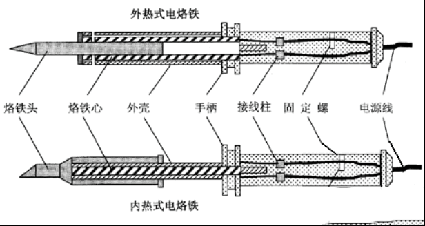

注意,一定不能用力过猛,以免破坏连接杆。内热与外热电烙铁有什么区别
电烙铁有许多种类型,不同的电烙铁之间的区别很大,本文介绍了内热与外热电烙铁的区别,包括外热式电烙铁和内热式电烙铁定义,以及电烙铁头结构上的区别,电烙铁在使用上的区别。内热式电烙铁拆卸集成电路
