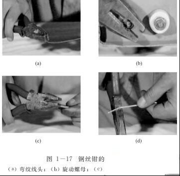

钳头由钳口、齿口、刀口与侧口等几部分组成。
2、主要用途
钢丝钳是一种钳夹与剪切工具,主要用途为:
(1)钳头上的钳口用来弯绞或钳夹导线线头;(2)齿口用来旋动螺母;(3)刀口用来剪切导线或剖切软导线的绝缘层;(4)侧口用来侧切较硬的线材。
如下图:
图2,钢丝钳的用途

1、钢丝钳的绝缘掮 套耐压一般为550V,在使用时检查手柄的绝缘性能是否良好。如果绝缘损坏,进行带电作业时会发生触电事故。
2、带电操作时,手离金属部分的距离不能小于2cm,以确保人身安全。
3、用钢丝钳来剪切带电导线时,严禁用刀口同时剪切相线与中性线,或同时剪切两根相线,以免发生短路事故。
4、做好钢丝钳的日常维护保养,对钳铀经常加油,防止生锈。
