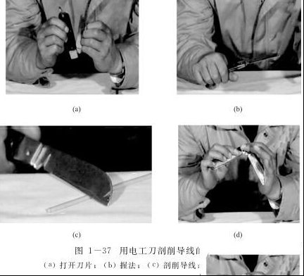

电工刀的刀刃部分要磨得锋利,才利于剥削电线,但不可过于锋利,以够在剥削电线时削伤线芯。
电工刀的刀刃也不能磨得太钝了,否则就会无法剥削绝缘层。
磨刀刃一般采用磨刀石或油磨石,磨好后再把底部磨点倒角,即刃口稍微圆一些。
用电工刀剥削导线绝缘层的操作方法,如下图:
图2,电工刀剥削导线的绝缘层

1、在使用电工刀时,刀口必须朝人体外侧,切勿用力过猛,以免划伤手指。
2、电工刀的手柄一般是不绝缘的,严格用电工刀来带电操作电气设备。
3、一般情况下,不允许用锤子来敲打刀背的方法来剖削木桩等物体。
