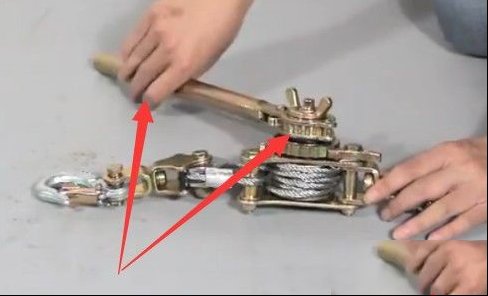

1、检查紧固器
在使用紧固器前,先仔细检查下紧固器,从张紧器的结构和表面,确保张紧器完好无损,以防止张紧器被使用时发生故障。

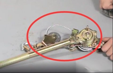

2、松开钢丝绳或镀锌铁丝
松开钢丝紧固器上的钢丝绳或镀锌铁丝,并将其固定在横臂上。

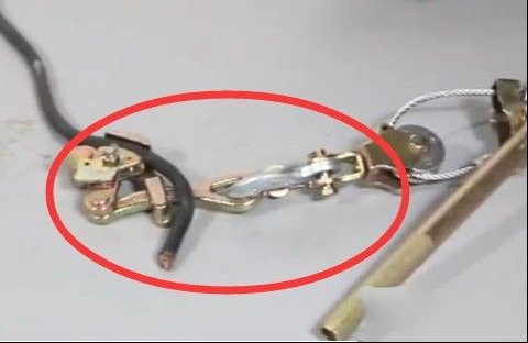

3、夹住电线
用夹子夹住电线,然后拉动特殊扳手使其紧密工作。
4、固定绝缘子
线路拧紧后,将拧紧的电缆或电线固定在绝缘子上。

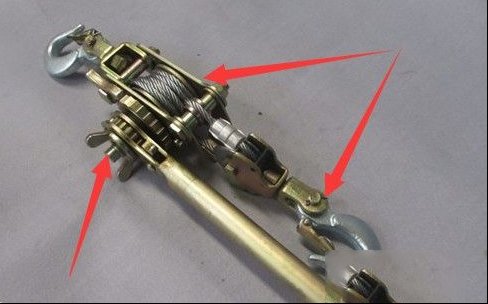

5、松开紧固器
在使用紧固器完成线张紧工作后,先松开棘爪,后松开镀锌铁丝或钢丝绳,最后松开线夹。
