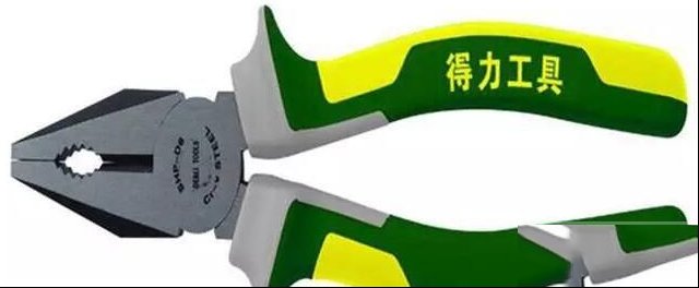

1.钢丝钳
钢丝钳在电工作业时,用途广泛。
钳口可用来弯绞或钳夹导线线头,齿口可用来紧固或起松螺母,刀口可用来剪切导线或钳削导线绝缘层,侧口可用来铡切导线线芯、钢丝等较硬线材。
钢丝钳的使用注意事项:
使用前,使检查钢丝钳绝缘是否良好,以免带电作业时造成触电事故。在带电剪切导线时,不得用刀口同时剪切不同电位的两根线(如相线与零线、相线与相线等),以免发生短路事故。

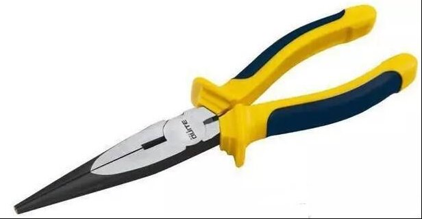

2.尖嘴钳
尖嘴钳因其头部尖细而得名,适用于在狭小的工作空间操作。
尖嘴钳可用来剪断较细小的导线;可用来夹持较小的螺钉、螺帽、垫圈、导线等;也可用来对单股导线整形(如平直、弯曲等)。若使用尖嘴钳带电作业,应检查其绝缘是否良好,并在作业时金属部分不要触及人体或邻近的带电体。

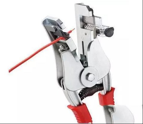

4.剥线钳
剥线钳是专用于剥削较细小导线绝缘层的工具。使用剥线钳剥削导线绝缘层时,先将要剥削的绝缘长度用标尺定好,然后将导线放入相应的刃口中(比导线直径稍大),再用手将钳柄一握,导线的绝缘层即被剥离。
