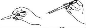

(1)低压验电器的使用方法
1)必须按照图1所示方法握妥笔身,并使氖管小窗背光朝向自己,以便于观察。
(a)笔式 ,(b) 螺钉旋具式
图1 低压验电笔握法
2)为防止笔尖金属体触及人手,在螺钉旋具试验电笔的金属杆上,必须套上绝缘套管,仅留出刀口部分供测试需要。
3)验电笔不能受潮,不能随意拆装或受到严重振动。
4)应经常在带电体上试测,以检查是否完好。不可靠的验电笔不准使用。
5)检查时如果氖管内的金属丝单根发光,则是直流电;如果是两根都发光则是交流电。

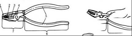

2、钢丝钳
(1)各部分作用
各部位位置及握法如图3所示。
1)钳口:用来弯绞或钳夹导线线头。
2)齿口:用来固紧或起松螺母。
3)刀口:用来剪切导线或剖切软导线的绝缘层。
4)铡口:用来铡切钢丝和铅丝等较硬金属线材。
(a)构造,(b)握法
1—钳口2—齿口3—刀口4—铡口5—绝缘管6—钳柄7—钳头
图3 ,钢丝钳
(2)钳柄上必须套有绝缘管。使用时的握法如图3b所示
(3)钳头的轴销上应经常加机油润滑。

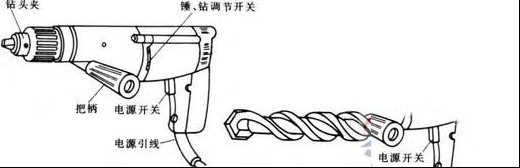

2、冲击钻
它是一种电动工具,如图6a,可以作
