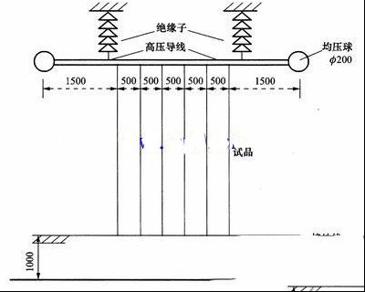

有关电气绝缘工具的试验方法,高压试验电极和接地极间的距离应按试验有效长度规定进行,绝缘工具电气试验试品布置图,工频耐压试验接线图,以及操作冲击耐受试验接线图与试验注意事项。电气绝缘工具的试验方法
试品应垂直悬挂,高压电极用直径不小于30mm的金属管做模拟导线,模拟导线两端应设置均压球(或均压环),其直径不小于200mm,均压球距试品不小于1.5m。
高压试验电极和接地极间的距离应按试验有效长度规定进行,如试品内有金属部件连接时,其两电极间的距离还应在试验长度数值上加上金属部件的长度。
接地极的对地距离应不小于1米,接地极和高压电极(无金属时)用宽50mm的金属箔或导线包绕。
对多个试品同时进行试验时,试品间距离不小于500mm。
图1,绝缘工具电气试验试品布置图

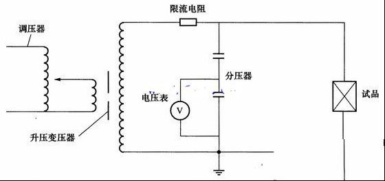

一、工频耐压试验接线图
图2,工频耐压试验接线图

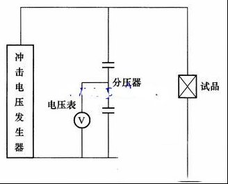

操作冲击耐受试验接线如图:
图3,操作冲击耐受试验接线图
