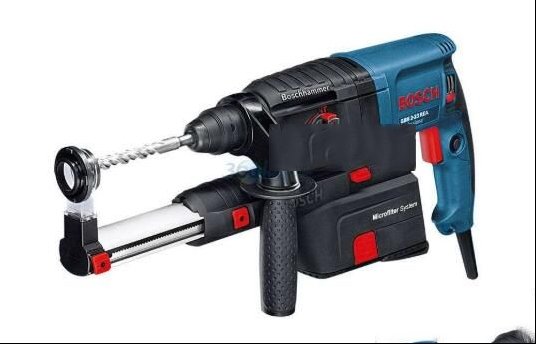

电锤的常见电气故障:
在使用电锤操作的过程中,经常会遇到一些电气故障,比如电锤的断路故障问题,插头的根部断掉,定子耳环烧断等。来看下电锤的常见电气故障的原因,希望对大家解决此类故障有帮助。电锤的电气故障
电锤电气故障,主要有断路,短路,接地,转子换向环火花大。
1、断路故障
当电锤发生断路故障时,多半是皮线断了,最常见的是皮线在把手的根部断。
检查方法:将电锤的电源线接到万用表的电阻档上,将开关按下,用手活动皮线的根部,万用表的读数会发生变化。
2、插头的根部断掉,开关坏了。
开关坏了的情况,可以用万用表进行检查。碳刷接触不良,也会造成断路,检查碳刷机、接触不良的二种方法:
1)观察碳刷的端面如是光滑的接触良好,麻面的接触不良。
2)将万用表的表笔接到电机出现端,用两把螺丝刀同时压到刷窝和转子上,此时如导通,说明电机无故障,上碳刷后不通,说明碳刷接触不良。
3、定子耳环烧断,造成电机断路。
4、转子断路
检查方法:将电源线接到万用表上,慢慢转动转子,读数会有很大的变化。接地一般是由定子、转子擦铁造成的,擦铁的需换定子与转子。
一种简便的故障维修:进水或受潮引起的干燥一下即可。
转子火花大一般都是转子故障引起的,需更换转子,转子更换后要观察是否有擦铁现象,擦铁严重的开机时有哽哽的声音,擦铁轻的工作时间长了会有焦糊味电流也随之上升。
造成擦铁的原因:固定定子的螺丝松动,轴承座过松,定子壳变形,轴承损坏等。        电锤常见故障诊断与维修
