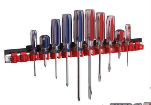

1、螺丝起子(又叫螺丝刀或改锥):
十字起子,一字起子,其它形状(视螺丝而定)
螺丝刀

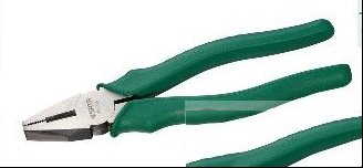

尖嘴钳:主要用来夹小螺丝帽,绞合硬钢线,其尖口作剪断导线之用
尖嘴钳
虎口钳:主要作用与尖嘴钳基本相同
虎口钳

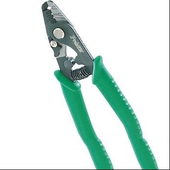

剥线钳:主要用来快速剥去导线外面塑料包线的工具,使用时要注意选好孔径,切勿使刀口剪伤内部的金属蕊线
剥线钳

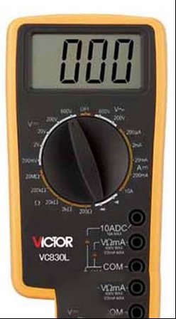

2、数字式万用表
在万用表上会见到转换旋钮,旋钮所指的是次量的档位:
V~:表示的是测交流电压的档位
V-:表示的是测直流电压档位
MA:表示的是测直流电压的档位
Ω(R):表示的是测量电阻的档位
HFE:表示的是测量晶体管电流放大位数
万用表的红笔表示接外电路正极,黑笔表示接外电路负极。优点:防磁、读数方便、准确(数字显示)
数字万用表

4、万用表的使用
数字式万用表:测量前先打到测量的档位,要注意的是档位上所标的是量程,即最大值
机械式万用表:测量电流、电压的方法与数学式相同,但测电阴时,读数要乘以档位上的数值才是测量值。例如:现在打的档位是"X100"读数是200,测量传题是200X100=20000Ω=20K,表盘上"Ω"尺是从左到右,从大到小,而其它的是从左到右,从小到大

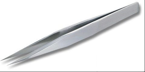

1、镊子:用于夹住原件进行焊接
镊子

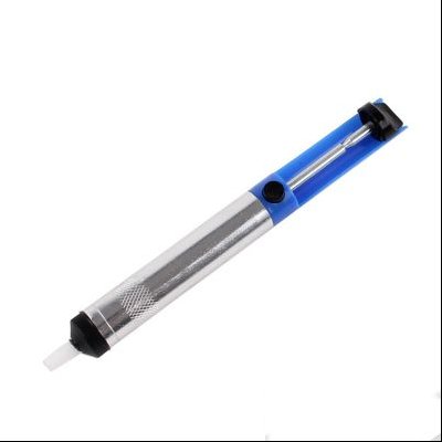

3、吸锡器:作用是把多余的锡除去,常见的有两种:(1)自带热源的;(2)不带热源的
吸锡器
