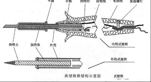

它主要由铜制烙铁头、用电热丝绕制的烙铁芯及导线、手柄等部分组成,如图所示。推荐:电烙铁怎么用?
烙铁芯直接接220V市电,用于加热烙铁头,烙铁头则沾上溶化的焊锡焊接电路板上的元件。
从构造上分,电烙铁有内热式和外热式两种。内热式电烙铁的烙铁芯安装在烙铁头的内部,因此体积小,热效率高,通电几十秒内即可化锡焊接。外热式电烙铁的烙铁头安装在烙铁芯内,因此体积比较大,热效率低通电以后烙铁头化锡时间长达几分钟。

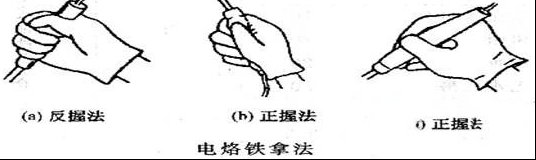

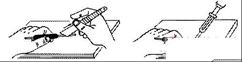

1、焊接操作姿势:焊接时电烙铁常用拿法有三种,如下图。
焊锡丝一般有两种拿法。如右下图所示。使用电烙铁要配置烙铁架,一般放置在工作台右前方,电烙铁用后一定要稳妥放与烙铁架上,并注意导线等物不要碰烙铁头。由于焊丝成分中,铅占一定比例,而铅是对人体有害的重金属,因此操作时应戴手套或操作后洗手,避免食入。
焊剂加热挥发出的化学物质对人体是有害的,如果操作时鼻子距离烙铁头太近,则很容易将有害气体吸入。一般烙铁离开鼻子的距离应至少不少于30厘米,通常以40厘米时为宜。

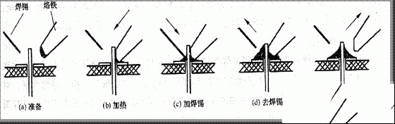

2、五步法训练(电烙铁五步训练法)
作为一种初学者掌握手工锡焊技术的训练方法,五步法是比较有成效的。正确的五步法为:准备施焊、加热焊件、熔化焊料、移开焊锡、移开烙铁。
3、手工焊接注意事项
1) 掌握好加热时间
预热工件。建立良好的流动和熔湿(wetting)都要求预热。具有良好可焊性特征的焊盘、孔和元件引脚将有助于在最短的时间内形成良好的焊接点。
在升高的温度下,时间短是避免对基板的损伤、对焊盘与基板接合的损伤和过多的金属间增长的关键。暴露在焊锡和/或基板的Tg的液化温度之上的重复温度循环中的焊锡点,可能遭受可靠性累积的降级。
方法是在少于5秒的时间内完成焊接点,最好是大约3秒钟。这个时间包括要求产生连接的所有必要操作在保证焊料润湿焊件的前提下时间越短越好。

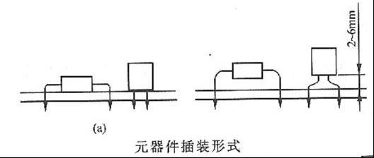

2、元器件引线成型
3、元器件插装
