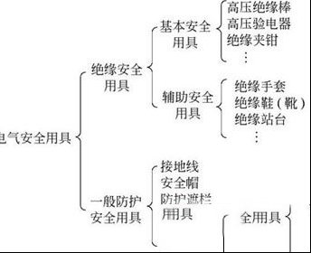

一、电气安全用具的分类
电气工作人员在生产活动中经常使用各种电气工具。这些工具不仅对完成工作任务起一定的作用,而且对人身安全起重要保护作用。如,防止人身触电、电弧灼伤、高空摔跌等。要充分发挥电气安全用具的保护作用,则电气工作人员必须对各种电气安全用具的基本结构、性能有所了解,正确使用电气安全用具。
电气安全用具从总体上可划分为绝缘安全用具和一般防护安全用具两大类,分类如下。

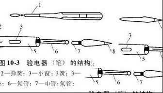

3、验电器与验电笔
验电器与验电笔的结构如图 10-3所示。
1)用途 用来检查设备是否带电的一种专用安全用具。分为高压、低压两种。
2)安全操作要点
① 应选用电压等级相符,且经试验合格的产品。
② 验电前应先在确知带电设备上试验,以证实其完好后,方可使用。
③ 使用高压验电器时,不要直接接触设备的带电部分,而要逐渐接近,致氖灯发亮为止。
④ 使用时应注意避免因受邻近带电设备影响而使验电器氖灯发亮,引起误判断。验电器与带电设备距离应为:电压为6kV 时,大于 150mm;电压为 10kV 时,大于 250mm。

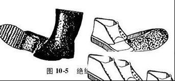

5、绝缘鞋 靴)
绝缘鞋 靴)如图 10-5所示。
1)用途 进行高压操作时用来与地保持绝缘。
2)安全操作要点 严禁作为普通鞋 靴)穿用,使用前应检查有无明显破损,用后要妥善保管,不要与石油类油脂接触。

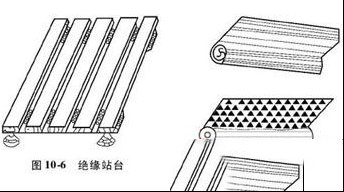

6、绝缘站台
绝缘站台如图 10-6所示。
1)用途 在任何电压等级的电力装置中带电工作时使用,多用于变电所和配电室,如用于室外。
2)安全操作要点 不应使台脚陷入泥土或台面触及地面,以免过多地降低其绝缘性能。

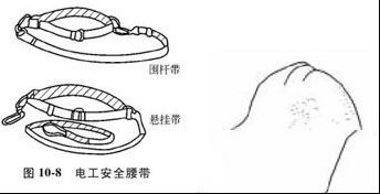

8、电工安全腰带
电工安全腰带 安全带)如图 10-8所示。
1)用途 在电杆上、户外架构上进行高空作业时,用于预防高空坠落,保证作业人员的安全。
2)安全操作要点 不用时挂在通风处,不要放在高温处或挂在热力管道上,以免损坏。

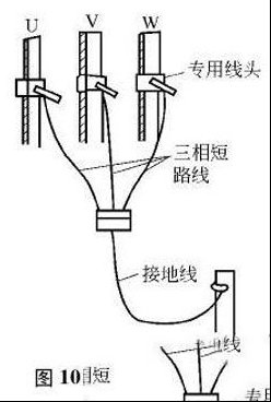

10、临时接地线
临时接地线如图 10-10所示。
1)用途 为防止向已停电检修设备送电或产生感应电压而危及检修人员生命安全而采取的技术措施。
2)安全操作要点
① 挂接地线时要先将接地端接好,然后再将接地线挂在导线上,拆接地线的顺序与此相反。
② 应检查接地铜线和三根短接铜线的连接是否牢固,一般应由螺栓拴紧后,再加焊锡焊牢,以防因接触不良而熔断。
③ 装设接地线必须由两人进行,装拆接地线均应使用绝缘棒和戴绝缘手套。

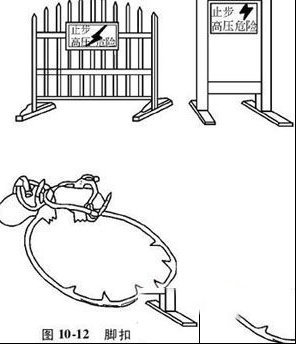

11、防护遮栏、标示牌
防护遮栏、标示牌如图 10-11所示。
1)用途 提醒工作人员或非工作人员应注意的事项。
2)安全操作要点 标示牌内容正确悬挂地点无误;遮栏牢固可靠;严禁工作人员和非工作人员移动遮栏或取下标示牌。
12脚扣
脚扣如图 10-12所示。
1)用途 电用钢或合金铝材料制作的弧形弯梗、皮带扣环和脚登板等构成的轻便登杆用具。
2)安全操作要点
① 脚扣在使用前应作外观检查,看各部分是否有裂纹、腐蚀、断裂现象。若有,应禁止使用,在不用时,亦应每月进行一次外观检查。
② 登杆前,应对脚扣作人体冲击试登,以检验其强度。其方法是:将脚扣系于钢筋混凝土杆上离地 0.5m 处左右,借人体重量猛力向下蹬踩。脚扣 包括脚套)无变形及任何损坏方可使用。
③ 应按电杆的规格选择脚扣,并且不得用绳子或电线代替脚扣皮带系脚。
④ 脚扣不能随意从杆上往下摔扔,作业前后应轻拿轻放,并妥善保管,存放在工具柜里,放置应整齐。

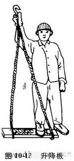

13、升降板
升降板如图 10-13所示。
1)用途 常用的攀登电杆用具。
2)安全操作要点① 脚踏板木质无腐朽、劈裂及其他机械或化学损伤。② 绳索无腐朽、断股或松散。③ 绳索同脚踏板固定牢固。④ 金属钩无损伤及变形。⑤ 定期检验,有记录,未超期使用。

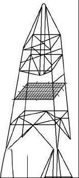

15、安全网
安全网如图 10-15所示。
1)用途 防止高处作业人员坠落和高处落物伤人而设置的保护设施。
2)安全操作要点① 每次使用前应检查网绳是否完整无损。受力网绳是直径为 8mm 的锦纶绳,不得用其他绳索代替。
② 分解立塔时,当塔身下段已组好,即可将安全网设置在塔身内部有水平铁的位置上,距地面或塔身内断面铁的距离应
不小于 3m,四角用直径 10mm 的锦纶绳牢固地绑扎在主铁和水平铁上,并拉紧,一般应按塔身断面大小设置。如果安全网不够大,也可接起来使用。
