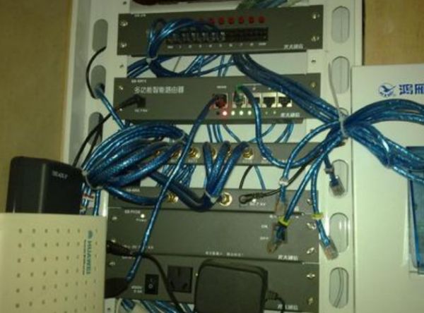

一、路由器应该怎么接在弱电箱
方案1,采用有线路由的方法,每个房间都有网线口,网线从各个房间一直连到弱电箱所在房间。
弱电箱处,除了从各个房间来的线外,还要再连接一根到房屋外的门口处,便于从外面引入信号线。
接路由器的时候,把从房屋外引来的线,接到路由器的WAN口上,其他线接到路由器的LAN口上。
如果房间超过4个,则需要再额外增加收到其他维修同行的一台交换机。

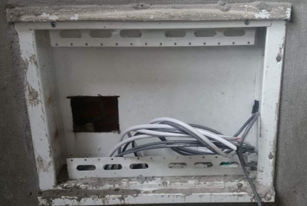

二、路由器安装在弱电箱里
WiFi信号弱的解决方法如下,第一把路由器拿出来放在电视墙周围。
第二通过添加一些设备来解决WiFi覆盖问题,比如放一个电力猫设备。
弱电箱不能放路由器,因为它会使网络非常的差,弱电箱是金属的外表,它会对路由器WiFi信号干扰,而且弱电箱的空间是很小的,不利于散热,会导致路由器经常死机。
弱电箱是网络汇集的地方,适合放一些光猫设备,而且布线,把路由器应该放在客厅里,利用弱电箱布线,把路由器放电视旁就可以让整个房间都有网络了,看电视也非常方便,直接换频就可以,如果只有一个接口,还可以用一线来做,机顶盒是最高传输的功能,如果路由器不方便挪出来的话,是可以再加一个设备来解决的。

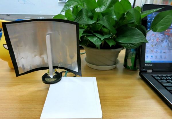

4、扩展天线增强信号
由于天线增益的大小直接影响到信号的发射强度和接收能力,而市场上有些路由器的天线采用的是可拆卸设计,所以给无线路由器更换一个高增益的天线是增强信号最直接的方法。
