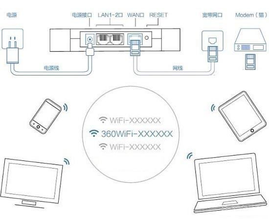

三、360路由器线怎么连接
第一步

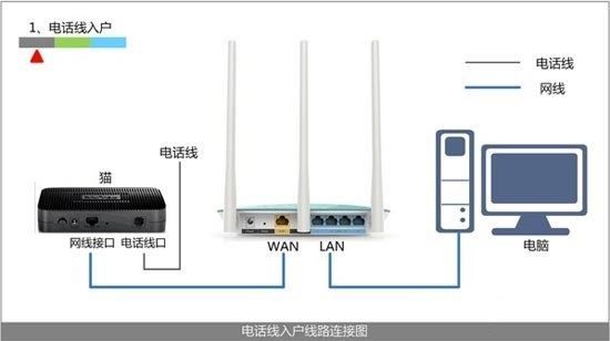

(1)、宽带是电话线接入时:请准备2根较短的网线,360安全路由器的WAN口用网线连接宽带猫(ADSL Modem)。
电脑用网线连接到360路由器LAN1、LAN2接口中任意一个,连接方式如下图所示:

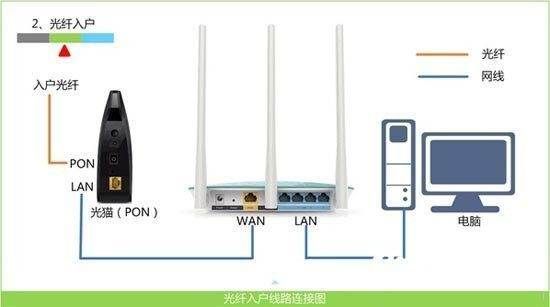

(2)、宽带是光纤接入时:请准备2根网线,360安全路由器的WAN口用网线连接光猫。

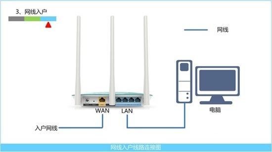

(3)、宽带是入户网线接入时:把运营商提供的入户网线连接到360安全路由器的WAN口。

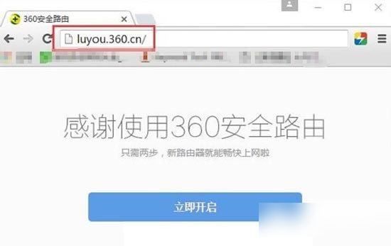

1、打开电脑浏览器,在浏览器地址栏中输入:luyou.360.cn 或者 192.168.0.1,然后按下键盘中的Enter,会出现如下图所示的页面。

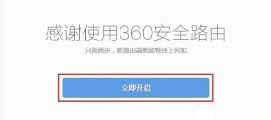

2、点击“立即开启”,如图。
