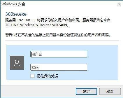

线路连接路由器及设置步骤:
1、将网线—路由器—电脑之间的线路连接好,启动电脑和路由器设备;
2、启动设备后,打开浏览器,在地址栏中输入192.168.1.1进入无线路由器设置界面。
(如进不了请翻看路由器底部铭牌或者是路由器使用说明书,不同型号路由器设置的默认都不一样。
4、登录成功之后选择设置向导的界面,默认情况下会自动弹出;

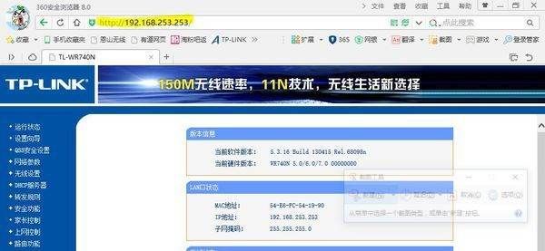

二、如何改变路由器网关地址
改变网关地址的方法:
1.登上路由器现有网关。
(如下图)

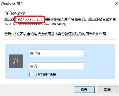

2.找到网络参数-LAN口设置,更改IP地址,等待重启。
3.路由器重启后,网关即是更改后的IP地址。
