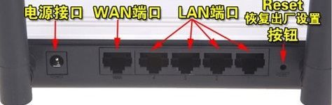

无线路由器就是把有线宽带转化为电脑wifi信号的设备。
连接方法步骤:
1、无线路由器外观连线。

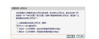

2、连接好之后,打开浏览器,建议使用IE,在地址栏中输入192.168.1.1进入无线路由器的设置界面。
3、根据设置向导一步一步设置,选择上网方式,通常ADSL用户则选择第一项PPPoE,如果用的是其他的网络服务商则根据实际情况选择下面两项,如果不知道该怎么选择的话,直接选择第一项自动选择即可,方便新手操作,选完点击下一步。
4、输入从网络服务商申请到的账号和密码,输入完成后直接下一步。
5、保存就可以了。
